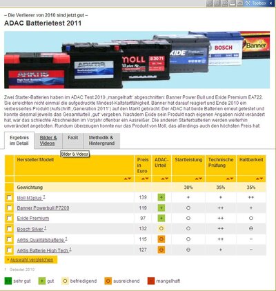

Eine ganz interessante Ergaenzung zu diesem Thread, die gerade in einem anderen Forum diskutiert wird, will ich Euch nicht vorenthalten. Naemlich den Untschied der Kaltpruefstrom-Normen:
http://www.accu-batteries.at/index....=93:kaeltepruefstrom&catid=91:infos&Itemid=47
Fuer das obige Beispiel wuerde ich vermuten, dass eine nach EN Norm 680A Batterie gefordert ist, welches lt. dieser Tabelle in etwa einer DIN 420A Batterie entspricht.
Code:
Arktis High Tecch 60Ah EN 390A
Varta Blue Dynamic/Bosch S4 60Ah EN 540A
Varta Silver Dynamic/Bosch S5 63Ah EN 610A
Banner Power Bull 62Ah EN 540A
Banner Staring Bull 62Ah EN 480A
Exide Excell 62Ah EN 540A
Moll 555 059 042 62Ah EN 420A (DIN 255A)
Wenn dieser Fred schon mal nach oben gezogen wird, dann erlaube ich mir, aus aktuellem Anlass zu ergänzen, daß *die-ganzen* Meßmethoden dann nichts bringen, wenn der Batteriehersteller vorsätzlichen Schmu liefert. Dies sollte konsequent abgestraft werden, der namentliche Hersteller deshalb auf unbeschränkte Zeit bei Batterie-Neukäufen gebann(er)t werden, auch wenn er hoch und heilig verspricht, daß die Produkte der "neuen" Serie nicht mehr von dem Pfusch betroffen wären.
Meine aktuelle Empfehlung - Berga PowerBlock sowie mit Abstrichen die Moll-M3 - erstgenannte trotz (fast) desaströsen "Testergebnissen" durchaus brauchbar und langlebig, letztgenannte ist zwar im Neuzustand nominell auf dem Papier der erstgenannten überlegen, fällt aber wegen ihres extrem kleinen Plattenabstandes und der Bauart der Plattenpakete durch Stoß- und Frostempfindlichkeit bei zu geringer Ladung gelegentlich negativ auf.
(Fast) alles andere auf dem Markt sind eh nur noch verkaufsfördernd eingesetzte (ehemalige) Marken-Namen, die mittlerweile unter dem zusammenfusionierten Quasi-Weltmonopol von Johnson-Controls verhökert werden.
Die Zeiten, in denen eine gut gepflegte Batterie bis zu sieben Jahre alt werden durfte, sind größtenteils eh vorbei. Trotz der dank der Rohstoff-Weltmarktpreise mittlerweile unverschämt teuer gewordenen Verkaufspreise sind Auto-Batterien vielfach zu einem Ramsch-Artikel verkommen - und ob man beim Kauf wider Erwarten Glück gehabt hat, merkt man erst nach ein paar Jahren.
