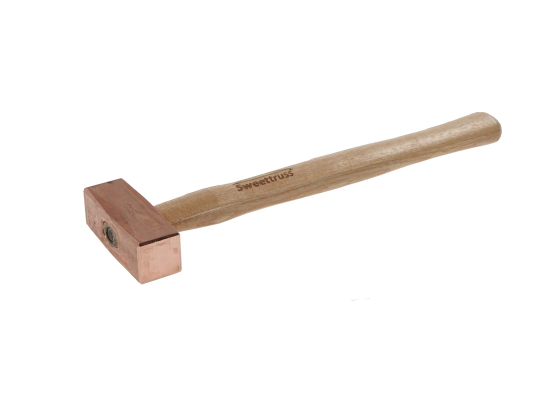

Ein Gummihammer wird kaum zum lösen des Problems geeignet sein.
Es soll NICHT als allgemein gültige Anweisung dienen!
Persönlich hab ich nie einen Abzieher für die Demontage der Bremstrommeln benutzt.
Je nach handwerklichem Geschick kann auch ein Schlosserhammer zum Erfolg führen.
Viele Wege führen..............
