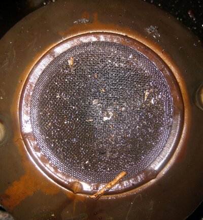

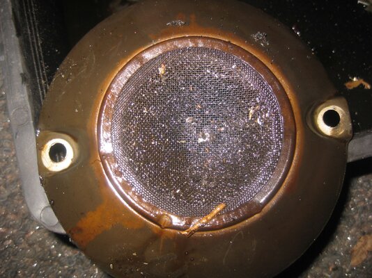

Hier die Fotos. Sieb überwiegend zu, viel Schlamm. Im Schlamm viele kleine Teile,
fühlend wie Sand im Öl zwischen den Fingern. Größe aus Siebstärke. Einige metallische
Teile auf Sandkörnergröße. Auch einige Kupferartige Microteile, erkannt an der Farbe, sonst wären
sie nicht bemerkbar gewesen.Eine Pleuellagerschale abgenommen, ohne Befund, Schleifspuren etc.

Fotos mit Ölwanne schon simptomatisch.Oft gesehen. Direkt nach Abnahme war am Sieb viel Zeug, ein richtiger Klumpen, man konnte
es gerade zwischen drei Finger nehmen und in die Wanne geschmissen. Was man dann am Sieb sah, ist nicht tragisch.
