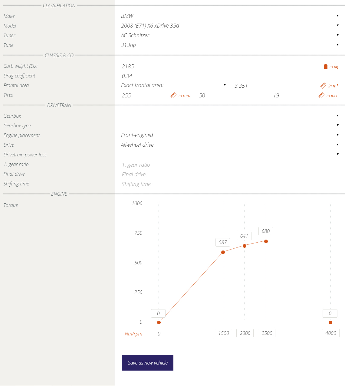

Hier ist übrigens ein Ausschnitt des aktuellen Arbeitsstands des neuen Eingabeformulars: http://www.pusherautomotive.com/pusherNew.jpg
Da gibt's etwa...
  • ...ein grafisches Interface zur Drehmomentkonfiguration mit entlang beiden Achsen verschiebbaren Punkten.
  • ...ein adaptives Formular, das sich je nach Angaben verändert, damit nur relevante Dinge angezeigt werden. (Es gibt also nicht fix maximal so-und-so-viele Gänge etc.)
  • ...die Möglichkeit, Nutzer und Fahrzeuge anzulegen und dann nach vergleichbaren Fahrzeugen zu suchen. Die Fahrzeuge werden dabei ordentlich kategorisiert: Es wird also nicht mehr einfach per Textfeld ein Name angegeben.
  • ...eine modulare Fahrzeugstruktur: Es können etwa Getriebe angelegt werden, die dann für alle BMWs bestimmter Typen auswählbar sind etc.
  • ...und freilich genauere Berechnungen und ein wesentlich ansprechenderes Interface.
Bis wir so weit sind und das alles nicht bloße Idee ist, werden wohl aber noch das eine oder andere Monat ins Land ziehen, da da wirklich viel Arbeit dahintersteckt.
