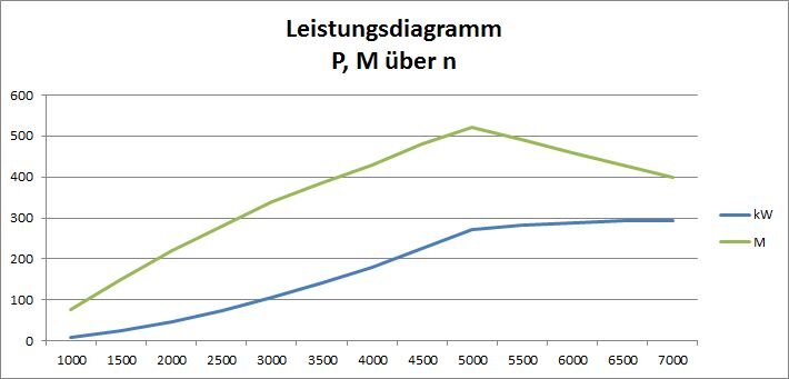

Du wirst schon vor 5500 Umdrehungen Drehmoment haben, aber die Charakteristik wird schon arg "nach hin raus" sein. Das sieht man hier, ist von den Daten her (4 Zylinder, 2 Liter, Saugrohreinspritzung, kein variabler Ventiltrieb) mit deinem Vorhaben vergleichbar: http://www.carfolio.com/specifications/models/car/?car=126555
Übrigens: Deine Annahme, B234i-Wellen wirken sich positiv aus, basiert demnach auch auf Ergebnissen, die andere in Tests erarbeitet haben. Für dich ist die Wirksamkeit aber zum jetzigen Zeitpunkt Theorie. Oder hast du in einer Ladungswechselberechnung den Einfluss der Steuerzeit der B234i-Welle im Vergleich zur B204L-Welle hinsichtlich Zylinderfüllung vorab selbst erarbeitet? Noch ist dein Motor nicht aufgebaut und auch dein Konzept ist reine Theorie. Denk' mal darüber nach.

Mich würden auch noch Details zur Motormechanik interessieren, neben der Kurbeltriebsbearbeitung für die Drehzahlanhebung auf jeden Fall noch die Wahl des Verdichtungsverhältnisses und seine Umsetzung. Der Motor muss später ja mit 30 bar Mitteldruck klar kommen. Mit spätem Zündwinkel und reichlich Kraftstoff zum Fluten des Brennraumes geht das durchaus, ohne in puncto Spitzendruck und Temperatur in den Bereich des Unmöglichen zu geraten. Trotzdem natürlich eine hohe Belastung für die Mechanik.
Das mit der Frontantriebsperformance war glaube ich so gemeint, dass man bei viel Drehmoment untenrum mehr Traktionsprobleme hat als wenn das nur oben anliegt. Bis solch ein Riesenturbo endlich auf Drehzahl ist hat das Fahrzeug schon eine Geschwindigkeit erreicht, die es einfacher macht, das auf die Straße zu kriegen. 1. und 2. Gang bleiben aber vermutlich kritisch. Es gibt ja genügend Youtube-Videos, wo heftig aufgeblasene Frontriebler im Geschwindigkeitsbereich unterhalb von 100 km/h von schwächeren Autos mit Traktion stehen gelassen werden. Einen Impreza WRX mit 225 PS aus 2 Litern und Allrad lässt man mit solch einem Auto im Standardsprint von 0 auf 100 nicht hinter sich. Bei 120 auf 220 allerdings schon...
Es gibt sich jetzt jedenfalls ein besseres Bild des Projektes, es ist ein auf Spitzenleistung getrimmtes Auto ohne Kompromisse und als solches durchaus umsetzbar. Mich würde die Fahrbarkeit nicht zufrieden stellen - aber darum geht es ja nicht. Bleibe hier auf jeden Fall am Ball und bin gespannt was daraus wird..
