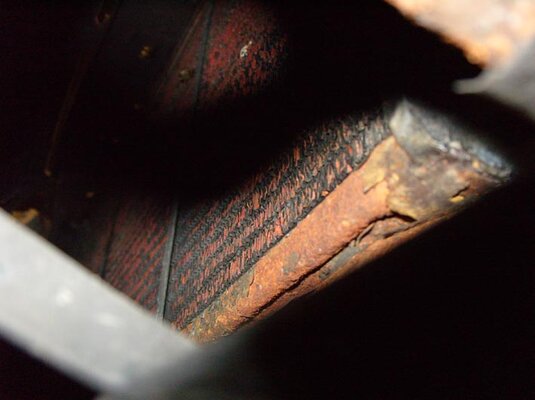

Also Tacheles: der Wagen ist MY 90, aus erster Hand, erst etwas über 130kkm gelaufen und hat keine wirklich gravierenden Mängel. Der Kaufpreis entsprach dem Zustand. Das waren die Pluspunkte, und Klaus liest jetzt besser nicht weiter :rolleyes:
Dummerweise wohnte der Vorbesitzer auf Föhr. Deshalb wohl auch der geringe Kilometerstand :smile: , jedoch mag die Luft dort oben für den Menschen gesund sein, der Unterboden mag den Salzgehalt gar nicht. Besonders der Vorderwagen sieht schrecklich aus. Das meiste ist zwar nur Oberflächenrost, aber ran muss ich da trotzdem. Nichts, was sich nicht wieder richten ließe (bis auf die Motorhaube, die ist hin) Die gröbsten Stellen sind bereits behoben.

Ein gewisser Pflegestau war deutlich zu sehen.
Bereits erledigt sind:
>Neuer Schlossträger vorbereitet und konserviert (wartet auf Einbau)
>Nissens Kühler eingebaut (was Schlimmeres hatte ich da vorne zuvor noch nicht gesehen!)
>Neue Kühlschläuche und Thermostat
>Neue Ölpumpe
>Schaltwellensimmerring erneuert
>Rückleuchte organisiert
>Einbau EGS
>Chromgrill bestellt
>Große Inspektion mit Wechsel aller Flüssigkeiten (Kompr. auf allen Töpfen über 11 :smile: )
>Lackaufbereitung, Politur und Wachs sowie Gummis und Kunststoffe
