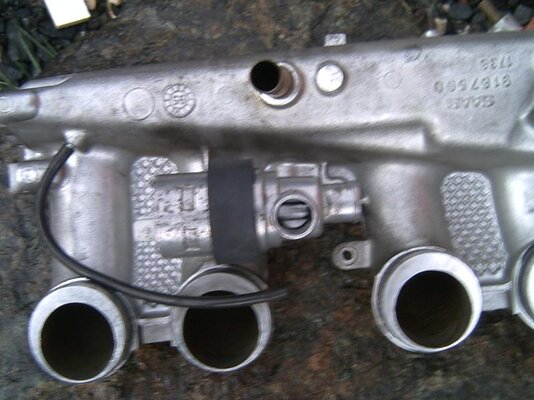

Also laut meiner PDF habe ich das Leerlaufregelventil ausgebaut ( Drehsteller?) das hängt unter dem oberem Teil der Ansaugbrücke.
Mit Benzin eingeweicht und dann noch sehr viel Rest mit Bremsenreiniger ausgespült. Die " Drisselklappe ":biggrin:( Danke saab900turbo ) habe ich auch gründlich gereinigt.
Der Sauger nimmt besser von unten Gas an und läuft wieder ruhiger aber er Regelt sehr langsam runter.:redface:

Ich hab die Aktion mit dem Reinigen mal mit dem Foto begleitet. Darf ich sowas hier komplett einstellen?:cool:

Ergänzung
Bild 1: Darum geht es hier das LRV im Gummi unter der Ansaugbrücke ( hier beim Einbau )
Bild 2: Ich will endlich in meine Garage!!!
