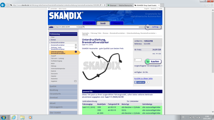

Bevor Du eine größere, oder Leistungsstärkere Bremse verbaust, schau mal ob das Ventil in der Unterdruckleitung zum Bremskraftverstärker in Ordnung ist.
Wenn das defekt ist, geht der Ladedruck in den Bremskraftverstärker und betätigt den Hauptbremszylinder/Bremssattel.
Hatte dieses Problem schon einmal. Nach rasanter Probefahrt qualmten die Radkästen. Bei genügend Leistung merkst Du das erst mal nicht.
Nur so ein Tipp.
:smile:
Die Membranventile in der der Leitung müssen in die eine Richtung durchgängig sein und in die andere Richtung "sperren".
Ausbauen und pusten :-)
