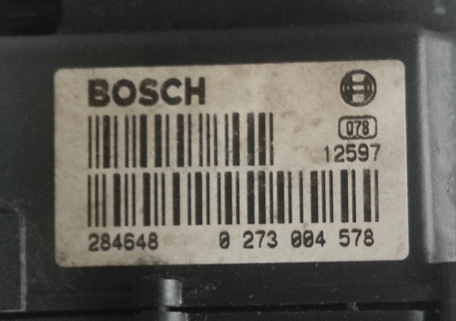

Ich hatte genau die selben Probleme, zwischenzeitlich ging dann auch der Tacho nicht mehr.
Passierte immer mal wieder, in allen möglichen Situationen. Es war kein Fehler über Tech2 zu ermitteln.
Es lag an dem ABS-/ESP-Steuergerät. Dieses hatte ich dann seiner Zeit durch ein gebrauchtes tauschen lassen, danach nie wieder Probleme gehabt:top:
Kann mich da guido n nur anschließen.

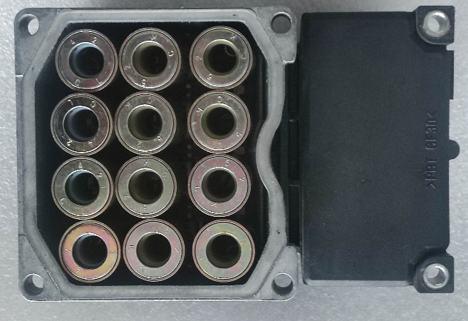

Das Problem ist wohl innerhalb des Elektronikblocks des Bosch ABS/ESP zu finden. Die Elektrik kann man vom Hydraulikblock trennen und von diversen Dienstleitern reparieren lassen. Auch wenn diese Saab nicht explizit gelistet haben, so können die die Bosch-Dinger eigentlich immer aufarbeiten. Ist ausnamsweise kein exotisches Saab-Teil, sondern wurde zugekauft. Und mir sind auch einige ältere 5er BMW (E39) bekannt, die genau die gleichen Probleme und Symptome zeigen. Und wer hätte es gedacht? Die haben die gleichen Bosch ABS/ESP eingebaut...
Alternativ währe der Einbau eines Gebrauchtteils. Bei den älteren 9-5 ist es wichtig, ob das Steuergerät neben ABS noch TCS hat. Bei ESP-Modellen (sollte deiner haben?) kenne ich mich leider nicht aus. Zur Not halt die (Bosch-) Nummern der Steuerung vergleichen.
Ist das Teil von einem 9-5 mit der gleichen Motorisierung/Getriebetyp, so funktioniert es Plug-and-play. Andernfalls muss man das per Tech 2 umprogramieren. Bei mir ging zwar das ABS sofort, aber Tempomat und Traktionskontrolle funktionierten erst danach.
Hab hier noch eins liegen aus meinen 3.0 V6 hatte ich mir selbst besorgt zur Überbrückung der Reparaturzeit. Kann leider nicht mehr sagen ob mit oder ohne ESP. Fehler war damals sporadisches ausfallen von ABS, TCS, ESP und Tacho. Nach Neustart funktionierte dann alles wieder einige km oder auch Mal ein paar Tage. Reparatur des alten Steuerteils erfolgte bei Ecu.de innerhalb von 3 oder 4 Tagen. Zum Tausch des Steuerteils ist das Öffnen des Hydrauliksystems nicht nötig zwei Stecker und 6 Schrauben reichen aus.
Wenn Interesse besteht kannst du es für einen 10er inkl. Versand haben.

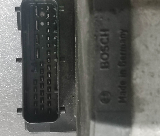

deins hat TCS! Die V6 hatten serienmäßig TCS und man erkennt das beim Steckkontakt an den 4 großen Kontakten.

Wenn ich's richtig verstehe, müsste ich das dann umprogrammieren lassen, weil anderer Motor, richtig?
Interesse hätte ich auf jeden Fall 👍
Und ja, TCS/ESP hat meiner auch.
