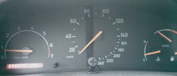

Ich probier mal ein Bild.
Höher geht der Anzeiger nicht mehr, auch wenn das Auto locker warm sein müßte :frown:
