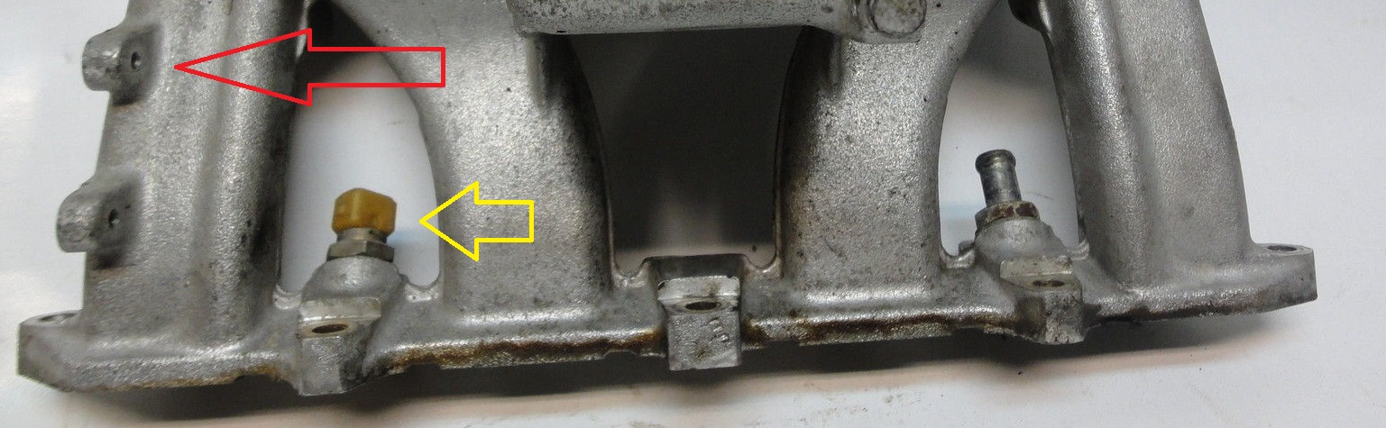

und praktizieren tust du es auch, wenn das dein motorraum ist und ich die verjüngung des unterdruckschlauchs betrachte.
hier kommt das bild her
Ja, ist meiner. Ja, der Unterdruck"schlauch" ist eigentlich ein Kunststoffröhrchen - war so beim Kauf und da es funktioniert (wir haben den ZZP geprüft nach Bentley) auch kein Grund zum wechseln.
