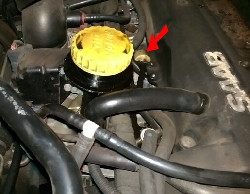

Lass uns doch bitte wissen, ob dieses kleine weiße Ventil ("Nr. 3") in dem dünnen Schlauch hinter dem Ventildeckel
in Ordnung ist, d.h. wirklich (nicht nur bei ein bißchen Reinpusten) in Richtung von der DK zum Ventildeckel dicht ist (Punkt 12 in dem pdf), oder nicht - würde sicher nicht nur mich interessieren!

seite 4 unten, im pdf von #6
das ventil liegt NICHT im aktuellen KGE-satz anbei !
centbetrag .......große auswirkung

- ich glaube nicht, dass das Ventil kaputt ist. Nach etwas überlegen bin ich darauf gekommen, dass man den Schlauch an eine Fahrradluftpumpe angeschlossen bekommt. In Pfeilrichtung geht Luft durch, in der anderen nicht
Das muss nicht unbedingt was heißen...bei meinem Tankentlüftungsventil, ebenfalls ein 1-Wege Ventil, war dieses auch nur in eine Richtung durchlässig. Allerdings nur wenn der Druck schlagartig beaufschlagt wurde. Bei langsamen Druckaufbau war es beidseitig durchlässig:eek:

so sieht das ausgebaute Ventil auch aus. Das neue ist - wie gesagt - schwarz.
Seit der Aktion ist der Motor ganz trocken geblieben & hat auch sonst keine Probleme gemacht.
bzgl. des alten Ventils: Ich habe nicht vor es wieder einzubauen. Aber dennoch denke ich, dass es nicht kaputt ist.

Es sieht aber leider immer noch Sch... aus! Öl ist überall und wenn das Forum durchsucht kommt man fast immer auf die Kurbelgehäuseentlüftung. Die habe ich beim Einbau des neuen Motors nicht ersetzt. Es ist also noch die alte Version MJ2001. Ich war der Meinung, das was 320tkm funktioniert hat, nicht völlig falsch sein kann. Nun ja, man ist, wenn Ihr mir den Umbau auf "PCV6" ratet ja lernfähig :rolleyes:. Dennoch habe ich mir mal die derzeitige Entlüftung angeschaut und das berühnte Ventil "Nr. 3" untersucht. Mit einem Druckminderer (auf 3 bar eingestellt) einem Stück Schlauch und einer Druckluftpistole war es absolut dicht. Allerdings war der Schlauch zur Drosselklappe an dieser sehr locker. Dicht ist wohl anders... Weiterhin habe ich die Schläuche zur Ölfalle, zum Ansaugstutzen und die Rückleitung untersucht. Sie sind relativ weich und lassen sich ohne goßen Kraftaufwand abziehen. Dennoch, zumindest was man liegend unter dem Auto erkennen konnte, erscheinen sie dicht.
Kann es sein, dass die Ölfalle verstopft ist? Drückt daher möglicherweise Öl vermehrt in den Ansaugstutzen? Und welches ist der richtige Anschluß an der Drosselklappe? Der unterhalb der Kühlwasserschläuhe oder der einzelne weiter links?
Wenn ich auf PCV6 umrüste, "Nr 3" trotzdem ersetzen? Schläuche auch?
