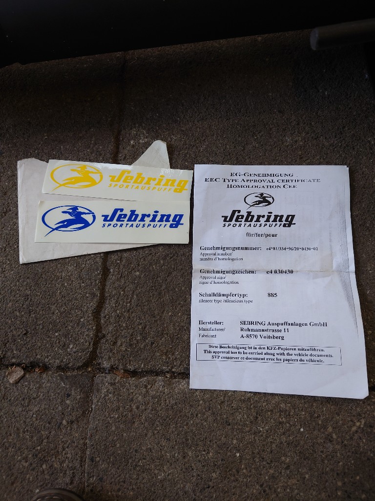

Von Sebring gibt es auch welche.
Mit ABE und EG Genehmigung.
