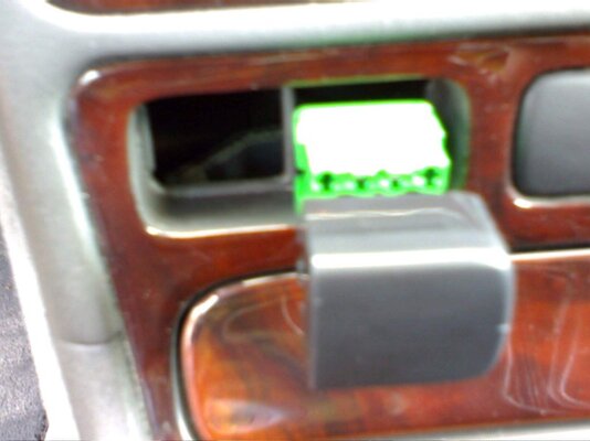

Sitzheizung Stecker m Bilder
Hallo Leute !
Ich nehme diesen Thread nochmals auf, da ich mir dann Heute mal die Mühe :tongue: gemacht habe unter den Sitze(e) zu schauen bzw. mal die Schalterabdeckungen der Mittelkonsole zu entfernen..
Also..
In der Konsole sitzt unter der rechten Abdeckung des linken Pärchen (also Fahrer seite) ein grüner Stecker..
Beim rechten Pärchen (also Beifahrerseite) sitzt dieser grüner Stecker auch unter der rechten Abdeckung..
Unter den Sitzen befindet sich jeweils ein gelber Stecker, der nicht irgendwie verbunden ist...
Jetzt habe ich mir nicht die Mühe gemacht die farben der Kabel zu checken, aber vielleicht kann mir ja jemand von Euch so schon beantworten. ob
a) das alles zur einer möglichen Sitzheizung gehört
b) die Sitze wo möglich schon vorbereit sind ? :confused:
c) was es mit jenem (für mich noch geheimnisvollen) Steuergerät auf sich hat, vvon dem oftmals die Rede ist bei div. Ebay Angeboten bei Sitzen mit Klima/Heizung
Ich habe auch ein paar Bilder gemacht, aber leider nicht doll, da nur sehr "bescheidene" Handy-Cam..:eek:
Wie immer vIelen Dank
Euer ad2000:biggrin:

Die Stecker gehören zur Sitzheizung. Zumindest die in der Mittelkonsole, die gelben Schatten sind etwas schwer zu erkennen. Wenn die Sitze vorbereitet sind, müsste dort unten ein Stecker vorhanden sein der zur Heizmatte im Sitz führt.
Zur Sitzheizung gehört kein zusätzliches Steuergerät, das wird ganz simpel über die Temperaturfühler in den Heizmatten und die Elektronik in den Schaltern gesteuert. Nichts mit Canbus o.ä.

Sitzbezug der Sitzfläche runter, Heizmatte einkleben, Schalter und Relais nachrüsten und möglicherweise Tech2 Programmierung, da die hintere Sitzheizung über DICE zeitgesteuert arbeitet.
Wenn die gelben Stecker aus dem Sitz kommen und dort die Kabelfarben Schwarz, Blau, Grün/Weiss und Grün/Rot dran sind, hast du den Anschluss der Sitzheizung gefunden.
Da müssten sich dann unter dem Sitz/Teppich auch irgendwo die Gegenstücke rumtreiben.
