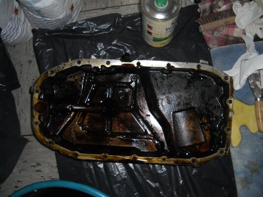

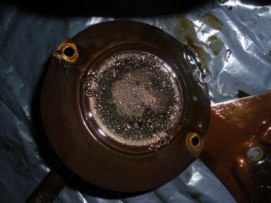

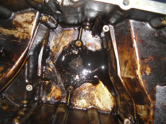

So, Ölwanne gereinigt. Unterm Auto, unter Schmerzen, auf der Strasse.
Ergebnis: Sieb war vermutlich ziemlich zu, ABER nicht mit Ölschlamm, siehe Bilder.
Beschreibung:
Erkennbar war das diese Ölwanne schonmal abgenommen wurde.
Nicht unübliche Ablagerungen an Wand und Boden.
Partikel im Sieb und angesammelte Ablagerungen unten drunter
stammen wahrscheinlich von Dichtmasse.
vermutlich nicht Loctite 518 und davon dann wohl auch zuviel.
Wurde scheinbar in zwei Streifen, einem inneren und einem äusseren,
auf die Dichtfläche aufgetragen.

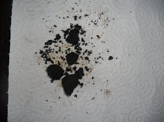

Die Pampe auf dem Küchentuch erinnert mich sehr an die Pampe, die ich mal am Peilstab eines 9-5 gesehen habe. Das und das was am Ölsieb klebt sieht für mich nicht nach Dichtmasse sondern nach Ölkohle aus. Die Wanne ist z.T. noch mit zähen Schlammresten überzogen, die Wanne eines schlammfreien Motors sieht niemals so aus, lediglich ein dünner honigartiger Überzug ist in Maßen normal. Hier wurde nur das lose Material entfernt (was aber auch wie ich denke ausreichend ist). Gut dass du die Wanne abgenommen hast. Ist der Brocken der da in der Ölwanne liegt bei Demontage des Siebs an der Stelle gewesen, vielleicht sogar davon abgefallen? Wenn ja, dann wundert mich nicht, dass der Öldruck weggesackt ist, dann war nicht mehr viel frei.
Dieser Brocken unter dem Sieb war aus kleinen festen Krümmeln und formte genau das Sieb nach.
Die Pampe auf dem Küchentuch ist dieser Brocken, den ich dann seziert hatte.
Ja, ich denke auch es ist Ölkohle in Verbindung mit Dichtmasse.
Das was auf den Bildern wie zähe Schlammreste daherkommt war ölgetränkte Ölkohleablagerung, richtigen zähen Schlamm hab ich keinen gehabt.
Die Dichtungen hatte man wohl bei der letzten Reinigung auch nicht gewechselt.
Mag sein, das die auch noch ihren Teil beigetragen hatten.
Nach aushärten der Dichtmasse bin ich jetzt mal auf die Probefahrt gespannt.:smile:
