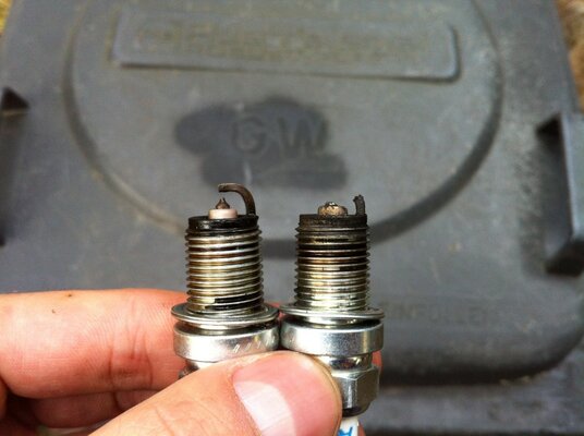

Ich hab kürzlich neue NGK-R´s in meinen 95-Aero verbaut. Dann, nach 190km/h auf der autobahn, ein klopfen im Motorraum. Kerzen raus, eine gebrochen.
Heute hab ich den Zylinderkopf runter geschraubt. Zylinder no.1 tot mit einer fießen macke zur wand. Jetzt heissts hohnen und neuen kolben rein, verbunden mit motorausbau.

Bist Du sicher, dass der die Kerze der Auslöser war und deren Bruch nicht ein Folgeschaden?
ich kann mir nicht erklären wie so etwas sonst brechen könnte ? ein teil im verbrennungsraum?
kann denn ausgeschlossen werden, dass die NGK vormals beschädigt (bspw. runtergefallen?) wurden?
Vom Hersteller ist vmtl. nichts zu erwarten, die winden sich ja aus allem raus...
ich hab da eig immer darauf geachtet, aber man weiss ja nie
Sieht mir eher so aus als ob es einer etwas zu heiß wurde.
Von der Mittelelektrode ist wohl auch nicht mehr viel übrig. Fieser Abbrand?
(schwedentroll war etwas schneller...)
Eindeutig "Verbrennungsstörung" , die Zündkerze wurde durch klopfende Verbrennung zerstört - da ist nix gebrochen sondern geschmolzen.

Du hast ja den Kopf schon runter: Wie sehen denn die anderen Zylinder aus? Zeigen Kolben und Zylinderkopf im Bereich um Zündkerzen/Ventile Spuren von zu heißer Verbrennung (weißer pulvriger Schleier, erste Schmelzansätze an anderen Kerzen)? Zylinder 1 ist ja thermisch beim B235 der am höchsten belastete und macht als erster die Grätsche. Falls alle anderen Zylinder top aussehen, ist vermutlich am Zylinder 1 das Einspritzventil nicht mehr in Ordnung.
EDIT: Bin gerade dem Link gefolgt. Ich tippe nicht mehr auf ein defektes Einspritzventil...

Nicht zu viel, zu wenig Benzin ist das Problem. Der Motor ist unzulässig abgemagert und dadurch zu heiß geworden. Bei hoher Last muss angefettet werden, um die Bauteile zu kühlen (als Nebeneffekt hat man bei Lambda 0,8 auch mehr Leistung als bei Lambda 1).
EDIT: Ursache kann neben falschen Signalen vom Luftmassenmesser bei Tuningautos auch ein unausgereifter Datensatz für das Steuergerät sein. Denkbar wäre auch, dass Einspritzdüsen irgendwann nicht mehr genug Durchsatz ermöglichen, bei einem Stage 1 beim Aero sollte das aber kein Thema sein.

man sieht eindeutig das die Kerze gebrochen ist und nicht geschmolzen ! deswegen wundert mich das ja so. klopfende verbrennung... ich tanke seit dem tuning immer 100okt. sollte das nicht helfen?
