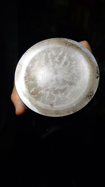

Ich habe da eine böse Vermutung beim Stichwort Software und Ethanol-Betrieb:
Das bedeutet jetzt konkret?
Kolbenböden hin??

Eher ein zu mageres Gemisch.
Dafür spricht auch die Reduktion des Ladedrucks (beim 9-5 ab 30°C häufiger zu beobachten).
Gleiches hat zu dem obigen Schaden geführt.
