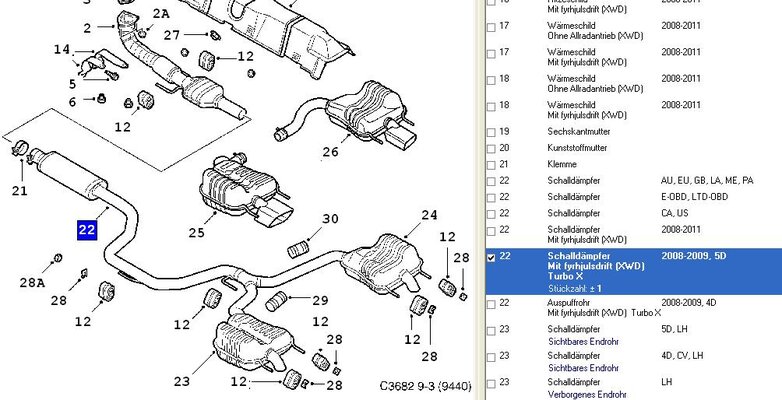

da kann bei dir was nicht stimmen. laut epc sieht die beim tx aber so aus...
jetzt seh ich auch erst, dass der tx 2 kats hat :-/

Wie denn, etwa wie im EPC oder wie auf dem rechten Bild im Post #15?

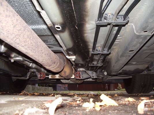

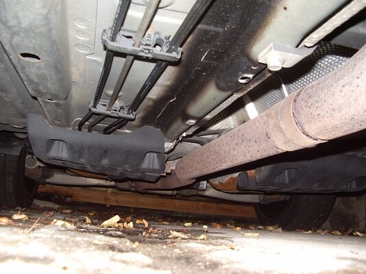

Hallo Kenny,
hab nochmal zwei Fotos angehängt, jeweils aus der Mitte des Fahrzeuges geschossen.
Ich sehe da ausser dem KAT auf Bild 1150 keinerlei Mittelschalldämpfer und das Auto ist so in Trollhättan vom Band gefallen!
Vielleicht können ja auch noch'n paar andere Turbo X Besitzer schauen wie's bei denen unter'm Auto aussieht?
@awtpa: So, heute früh vor dem Frühstück bin ich noch schlanker: Druntergekuckt ergibt sich beim 2,8 Aero XWD
für die komplette AGA nach der Downpipe GENAU das Bild, was in Post Nr. 15 rechts abgebildet ist.
Damit ist für mich "die Mär" beendet, dass der TX einen anderen "Sound" hat als der Aero, wenn nicht das Stückchen
Endrohr nach dem ESD dies bewirken kann (was eher sehr unwahrscheinlich ist). Und ja, @KENNY69126:, die Maptune downpipe ist eine für mich interessante Alternative, wenn das OEM-Teil defekt geht, sowohl preislich, wie auch leistungstechnisch und moderat soundtechnisch.
Heute würd ich mir ECU-mäßig keine Sorgen mehr machen, denn vor der Maptune Downpipe sitzt ja noch nach dem Turbo das "enge" OEM-Teil.
Ich halte mal für mich fest, dass die OEM-Anlage somit aus drei Teilen besteht, die die ganze AGA ergeben.
