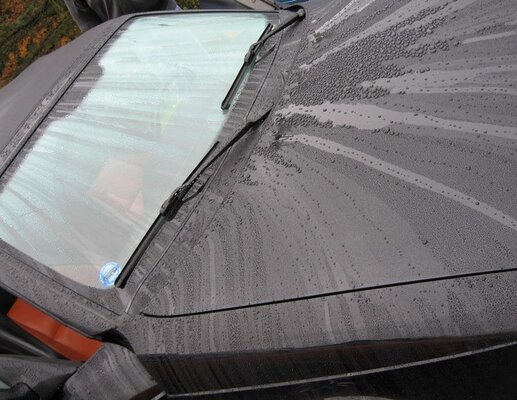

Hier ein Foto bei Regen.
der sommer naht, mein Lack braucht Pflege..
wo kann ich denn einigermaßen kostengünstig Swizöl Cleander Fluid beziehen?
ich wollte nach dem "Swizöl Cleaner Fluid" den Lack mit "Liqui Moly Politu & Wachs" gehandeln.. ist das sinnvoll oder spricht etwas dagegen? :rolleyes:
"Liqui Moly Politu & Wachs" ist nicht teuer...
