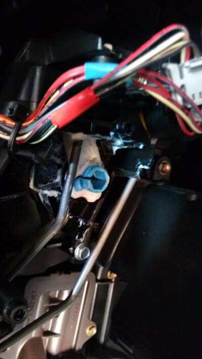

Hat zwar etwas gedauert aber nachdem ich den Sitz ausgebaut und mich kopfüber in den Fußraum begeben hatte, musste ich dann doch feststellen dass nicht nur der Hebel sondern auch die Welle im Ar..... war. Also aus dem Wagen wieder ausgefedelt und ein neues Ersatzteil bestellt. Dieses mit selbiger Prozedur, unter ständigem fluchen, dann auch nach etlichen Versuchen aufgesteckt bekommen.
Die anschließende Kalibrierung ergab null Fehler und die Klimaautomatik funzte wieder, aufatmen.
Deutet darauf hin, das es wo liegt, wo nur du Zugriff hast.bei mir zeigts das Bild an...
aber dieses blaue Teil bekomm ich nicht raus, und ich möchte nicht noch mehr kaputtmachen...
