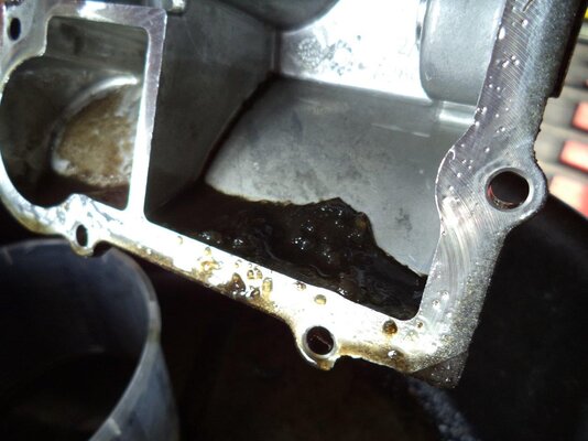

So sah meine Haldex letzte Woche nach 30TKM aus, oh Graus. Heisst wohl Short-Time-Fuellung...

Der zitierte stick-slip ist wahrscheinlich genau dieses leichte rubbeln, welches manchmal beim Gasgeben in den unteren Gängen spürbar ist. Der Ölwechsel hat bei mir da schon etwas gebracht, jetzt ist es nur noch minimal bis gar nicht spürbar. Aber kommt vermutlich wieder und verlangt nach erneutem Wechsel. Dann werde ich das mit dem neuen Schlauch berücksichtigen!

Ich habe die Haldex erst letzte Woche wieder warten lassen, 30.000Km waren wieder rum.
Kein Schmodder und das Öl war noch gut.
Lifetimefüllung ist etwas anderes aber wenn man es alle 30 - 40.000Km das Öl wechselt, nebst Filter und der neuen Lage des Filters, sollten kaum Probleme auftreten.
