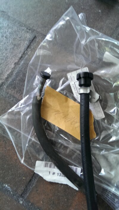

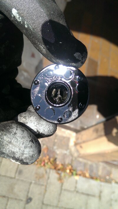

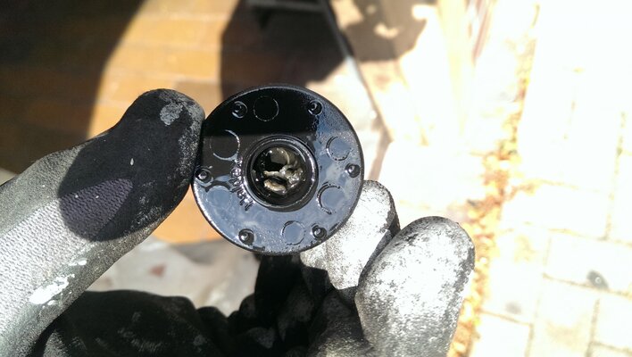

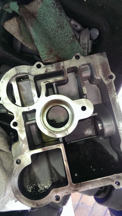

Bilder der Haldexkupplung eines TX.
Innen verstopft und Kupplungen defekt.

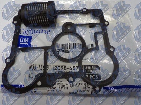

So.......das habe ich gefunden:
Ölfilter: 13280043
Dichtungssatz: 13280096
Öl hinteres Ausgleichsgetriebe: 93165388
