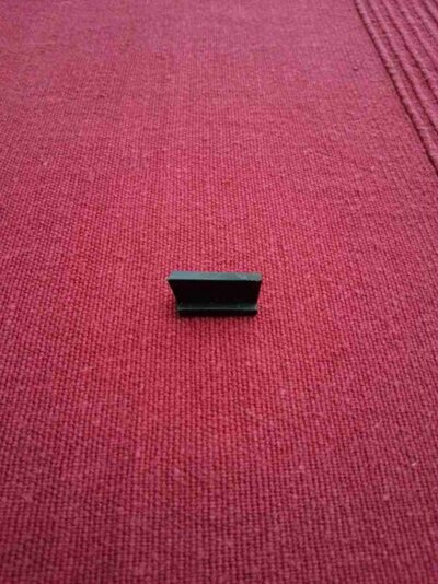

Na ja, ich habe die Hülse und den Stopper eingebaut. Die Klimaanlage regelt auch wie sie soll. Noch kurz justiert und .... knack.
Jetzt liegt ein kurzes schwarzes Stück Plastik ( gerade und ca. 1,5 cm lang ) im Fußraum. Ich glaube es ist ein Teil, gegen das der Stopper drückt.
siehe Anlage
Die Klima regelt aber zurzeit wie sie soll. Ich ich nun die ganze Kiste noch einmal abbaue kann ich noch nicht sagen. Lust habe ich nicht :-(
Gruß Felix
siehe Anlage

Ich konnte das Plastikteil im Beitrag #11 erkennen. Es ist auf Bild 3 und befindet sich am Ende des Stoppers.
