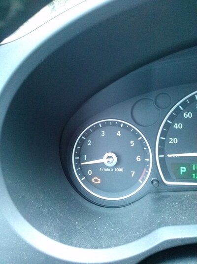

Hallo liebe Saab Gemeinde,
seit heute zeigt unser Saab folgendes an (s.Foto)
Saab 9-3 II 2007 2.0 T
Allerdings treten keinerlei Störungen im Fahrbetrieb auf , weder unruhiger Lauf ,noch zu hohe Drehzahl im Stand,
keine Überhitzung , fährt ganz normal.
Hat vielleicht jemand eine Ahnung, was das sein könnte ?
Danke.

Fehlerspeicher auslesen lassen……

Einen Versuch ist es wert: Minus-Pol von der Batterie nehmen. Ne´gute Stunde warten und wieder anpimpern.
Dann für etwa 1 Minute die Zündung anschalten .....dann starten.
Das war dann ein "ECU-reset".
WEnn alles ok ist, dann ist auch alles gut. Womöglich war es nur eine temporäre "Irritation".
Natürlich bleibt es Dir unbenommen, wie vorgeschlagen auslesen und löschen zu lassen ...und natürlich "zu reparieren".

Wenns mein Auto wäre würde mich eine korrekte Fehlerbeschreibung schon sehr interessieren, diese Leuchte/ Warnanzeige kommt ja nicht von ungefähr……was nützt es diese evtl. durch einem Reset zu löschen ohne zu wissen worum es geht bzw. was es war……und wenn es dann etwas gravierendes war kann der Schaden groß sein…
Nur meine bescheidene Meinung……

Bei so einem modernen Wagen sollte dank OBD2 für den Motor betreffende Sachen jeder halbwegs taugliche universelle Tester reichen um die Fehlernummer auszulesen. Wenn es nicht gerade was offensichtliches ist sollte man mit dem Klartext der nicht-Saab-Tech2 Tester vorsichtig sein, auch wenn es wohl meist stimmt. Im Zweifel mit der Nummer noch mal hier fragen.

Android Handy oder Tablet vorhanden? Falls JA - OBD-Torque installieren, Vollversion kostet ein paar Euro und dann noch so einen Bluetooth Adapter ELM 327 fürs OBD holen. Damit kannst du den Fehler auslesen und evtl. löschen. Dann weisst Du was er anmeckert . Kostet dann komplett rund ein zwanziger. Wäre eine Alternative. Wirst Du in den meisten Werkstätten für das einfache auslesen auch bezahlen müssen. Ansonsten vielleicht eine freie Werkstatt oder z.B. einen Bosch Dienst aufsuchen.

Habe den Tip mit dem ECU-reset von Daddy durch geführt und die Fehlermeldung ist weg.
Nun werde ich das ganze mal beobachten.
