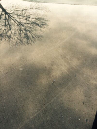

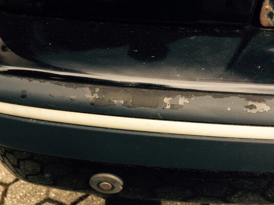

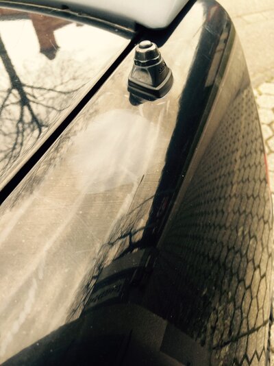

OK, hier ein paar Bilder. Neben der Antenne sieht man ganz gut was ich meine. Diese Schlieren bekommt man weg, indem man fest mit dem FInger drüber reibt. Das zweite Bild zeigt die Haube und das dritte Bild die Stoßstange. Das gehört nicht direkt in diesen Thread, denke ich, aber vielleicht weiß jemand, wie man das wieder in Ordnung bringt.

Okay... sieht auch für Laien machbar aus (bis auf das dritte Bild)
Zuerst mit einem Autoshampoo und Microfaserhandschuh gründlich waschen.
Danach mit einer Reinigungsknete (zB die "Blaue" von Petzoldts) und einer Wasser-Spüli-Mischung als Gleitmittel den Lack mit vorsichtigen, linearen Bewegungungen ohne Druck abkneten...
Zweite Autowäsche
Abledern
Lackreinigung mittels Glanzpolitur (Petzoldts, RotWeis...) mit feinporigem Polierschwamm auftragen, kurz ablüften lassen und mit weichen Microfasertüchern (nicht die aus Mutties Haushalt) auspolieren. Ggfs wiederholen.
Wachs oder Versiegelung auftragen. Ebenfalls mit Microfaser abnehmen...
Bei dem Zustand wirst du ganz schön ins Schwitzen kommen: nehme dir zunächst kleine Flächen vor (Motorhaube sind zB 2-4 Flächen). Das, was du bei den ersten Schritten nicht in Arbeit bzw Sorgfalt investierst, holst du später nicht mehr auf.
Beim nächsten Mal wird es aber wesentlich einfacher gehen und später geht das so schnell wie Staubwischen. Also Geduld und Ausdauer....
Viel Erfolg!
Jepp, das dritte Bild ist eindeutig ein Fall für den Lackierer. Alles weitere ist machbar und steht oben im Post von Nordisch. Mach' das einfach mal und dann staune über das Ergebnis ;)

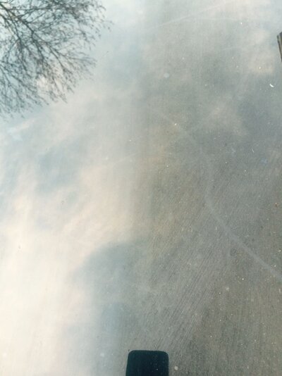

Ich habe jetzt einfach mal die Haube von Hand mit Spueli gewaschen und es ist schon ein Riesenunterschied. Jetzt noch Knete, dann polieren und wachsen. Wenn das gut wird, kommt morgen der Rest dran. Danke für eure Tipps.
Foto Haube, links mit Spueli gewaschen, rechts noch nicht. Ist für viele bestimmt lächerlich, aber ich war bislang nur in der Waschanlage und bin beeindruckt, was da von Hand weggeht.
