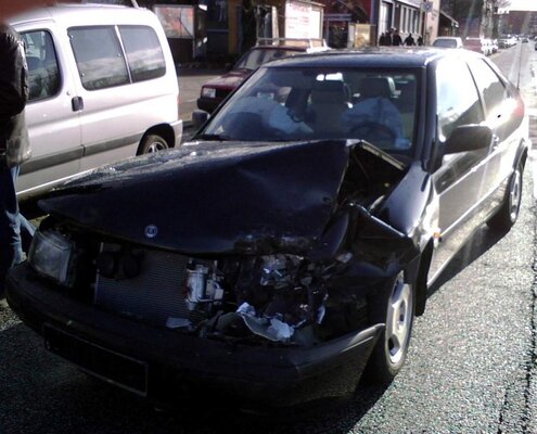

Die Reparatur dieses Schadens wird den Fahrzeugwert um ein Mehrfaches übersteigen.
Was mich ein wenig erstaunt: wieso kamen die Aibags? Ich dachte das Auto stand abgestellt am Straßenrand?
Edit-sorry-ich dachte, dass wäre Pelathos Auto. Isses aber nicht.
Da magst Du recht haben. Es fragt sich allerdins, wie "gut" die "Marktpreislichen" Alternativen sind. Selbst wenn Du 7.000 EUR in die Hand nimmst u. nach einem Gebrauchten suchst, kann es eine Baustelle sein/werden. Einen wirklich guten 9-5 mit wenig KM u. absolut nachvollziehbarer, guter Wartungshistorie für einen vierstelligen Betrag zu finden, wird inzwischen durchaus schwer... es fragt sich, was der TE für sich ganz persönlich haben möchte. U.U. wäre eine "freie"/"Private" Reparatur des Schadens durchaus sinnvoll. Ich würde einfach einige Teile am Unfaller abbauen u. mir die Rahmenstruktur ansehen (lassen)...

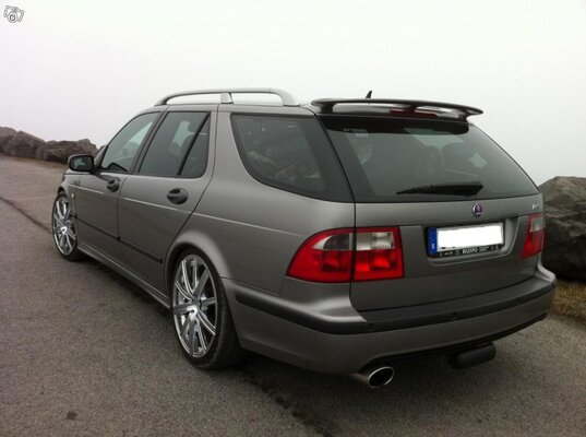

Mal eine Frage: Welche Farbe hat den der von dem Bild hier, und wo gibt es den eine silberne Dachreling:
... - echt scharfes Teil - wie meine Tochter gesagt hat. sie hatte recht... :-)

PS: Farbe ist, glaube ich: Carbongrau - Metallic

Sollte Dein Unfaller preiswert verfügbar sein (nach Auszahlung Vor-Schaden Restwert), sichere Dir den doch als Teileträger. Das schwedische Angebot sieht hübsch aus, die Farbe ist stahlgraumet. Die 19" Räder erscheinen mir aber etwas "pornös"...:eek:
ich denke es ist steelgrey-metallic. Die Farbe sieht mit wenig Licht dunkelgrau und in der Sonne golden aus.
Thomas
die Reifen sollten noch das geringste Problem sein. Du hast sicherlich auch noch einen Radsatz oder melde Dich für einen orig. Radsatz vertrauensvoll bei mir... :smile:
ICH HABE NOCH EINEN ORIGINAL UND VOLLSTÄNDIG AUFBEREITETEN UND LACKIERTEN RADSATZ. DIE 17" 5 Spoke EVO Felgen! ;-)
