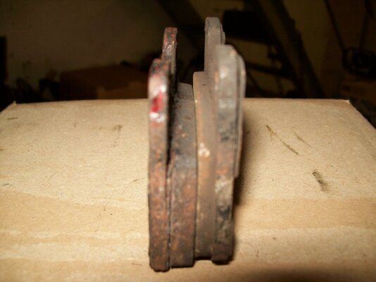

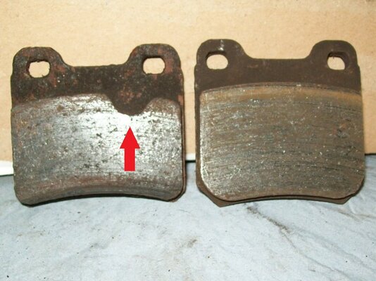

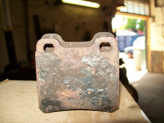

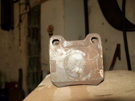

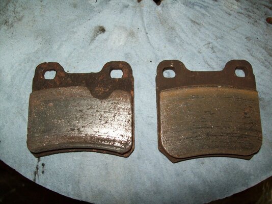

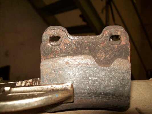

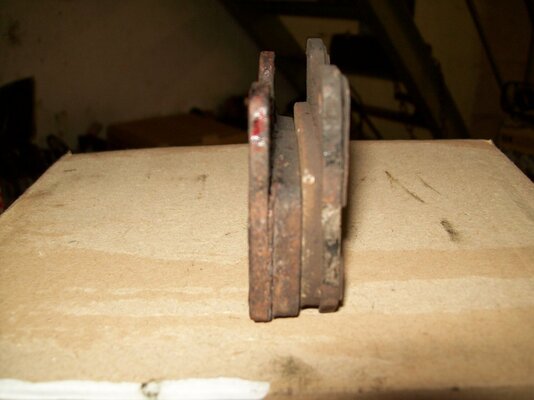

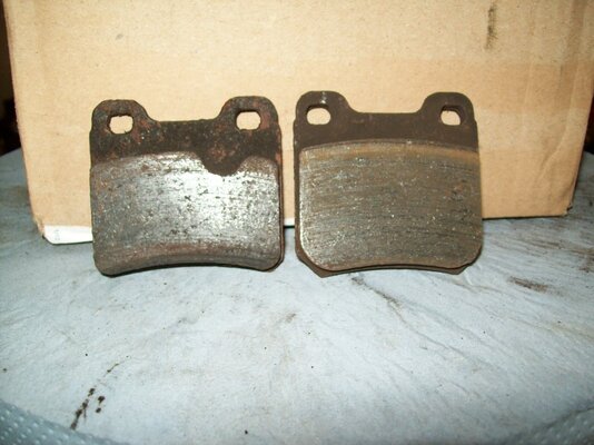

ich greife es hier nocheinmal auf
ich sprach von unterschiedlichen, falschen, verkanten der beläge, somit fehlender bremsleistung der H-Achse.....wobei nicht immer der dreck schuld ist um das tragbild nach geringer zeit unschön aussehen zu lassen.
und ich möchte nicht wissen wie viele schon beim eintreiben der klemmstifte, einführungshilfe in der äusseren sattelhälfte mit dem stubentrecker geleistet haben.
daher selbstklärende bilder:

bemerkt worum es bei den bildern eigentlich ging?
Ja, es gibt diese Form der Klötze in (gering) abweichenden Maßen!
Ja, ich habe die richtigen installiert, und auch die 1/2 Jahr "alten", die mit den neuen Sätteln einfach kein Tragbild mehr machten, waren vom Maß die gleichen.
Außer dem Ausschnitt, den die "alten" im Belag haben (so wie der linke in Bild 1 und 2 und im letzten) - die neuen (ATE) nicht.
Weiß einer, wofür der da ist? Sparmaßnahme? Sammelstelle für Abrieb? Antiquietsch? ...?
Das ist eine Perforierung: falls man nur eine Hälfte braucht, kann man sie halbieren, wenn man kleinere Scheiben hat ;)
*duckundwech*
Das hat dir doch Achim vorgesagt... :listen: :redface: :biggrin:
ja du hast recht, die von dir beschriebenen klötze (klein) sind die richtigen für deine (kleine Bremsanlage)
so nun fährst du deinen ersten satz klötze runter und wechselst baust die anderen klötze ein....diese sind nicht nur gering abweichend sondern für die geänderte bremsanlage ab 96.
wo glaubst du, wo der neue falsche, andere bremsklotz bzw belag landet.....bestimmt auf einen rostrand oder?
nun stell dir alles im umkehrschluß vor, größere bremsanlage (scheiben) und dann deine klötze
dieser kleine geringe unterschied....abweichende maß beträgt immerhin 5mm.
weiteres augenmerk auf die befestigungsbohrungen.
nur auf dieses kleine übel wollte ich aufmerksam machen, gern gehen falsche teile über den tresen, denn verbauen lassen sich beide sorten.

Ich meinte in #91 aber die runde, halbkreisförmige Aussparung an der (im Bild) oberen, dem Scheibenaußenrand zugewandten Kante der Beläge...
die sollbruch........ grins, war meines erachtens die beste lösung für die dreckabfuhr, und auch diese klötze habe ich hinten schon gefunden.
die mulde dein roter pfeil? würde behaupten das es dafür gedacht ist die temp besser abzuleiten.
Mag auch sein... Wie gesagt, ich hab keine plausible Erklärung.
...ich schon, da fehlt ein stück. der klotz ist defekt.
...ich habe das ernst gemeint. deine zeichnung zeigt klar etwas anderes. so kann man sich täuschen und wieder etwas gelernt.
