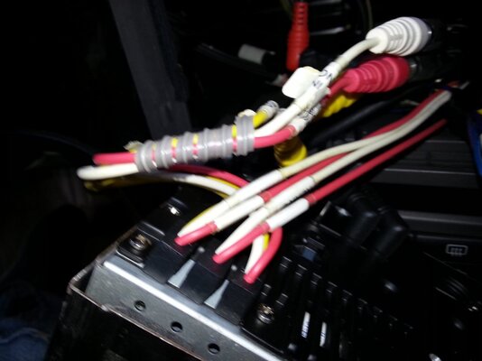

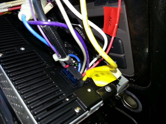

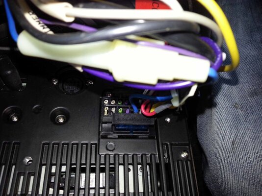

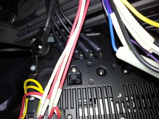

Also hab mal angefangen "rumzubasteln" leider hängts jetzt schon an einer Stelle und will es nicht rausreißen..
Nachdem ich das Navi abgenommen. Nun hängt die Halterung nurnoch oben. Ein bisschen Gewalt hab ich schon angewendet ich denke danach kommt reißen..
Ich kann das nicht raushebeln. (Man sieht schon Kratzer). Hat damit jemand Erfahrung oder eine Idee? Gibt es sowas nochmal zu kaufen, falls ich das beschädige?

Unten kann man es einfach rausdrücken sieht so aus:

Radio kannst du jedes handelsübliche einbauen. Glaub mir.
Saab hat den Schacht ein wenig größer als Doppeldin gebaut. Daher hat dein Vorgänger das Radio auch mit Schaumstoff oben wie unten im Rahmen "verkeilt".
Ich nehme mal ganz stark an, dass der original Rahmen noch verbaut ist. Wenn möglich, musst du mal versuchen,seitlich zwischen Rahmen und Cockpit zu kommen und den Rahmen ein wenig in Richtung Radio zu drücken. Dabei das Radio gleichzeitig versuchen samt Einbaurahmen herauszuiehen. Idealerweise klemmst du ein Stückel Stoff/Papier zwischen den Hebel und dem Cockpit.um dieses nicht zu zerkratzen.
Der Rahmen ist hinten an der Cockpitwand nur in eine Nut gesteckt. Links und rechts verkeilt es sich mit dem Cockpit.
Das Radio ansich sollte nur in den Metallrahmen gesteckt sein und relativ einfach rausgehen- Es sein denn....die Kabel hängen irgendwo am Rahmen fest.
Ich hab mein Radio schon zig mal ausgebaut-ich bin bald verzweifelt an den blöden Kabeln. Ich musste das Radio jedes mal samt Rahmen ausbauen
