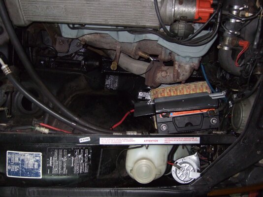

Ich habe in meinem Steili Turbo 16S das Problem mit dem Platz für die Batterie. Derzeit ist eine Saab 60Ah drin; leider im Augenblick tiefentladen und ich bekomm sie einfach nicht aus ihrem Fach raus zum Nachladen. Vorher war eine 45 Ah drin, die aber trotz der Versicherungen des Verkäufers, auch von Nutzern hier im Forum, mir zu schmalbrüstig erscheint, um den Klotz von Motor durchzudrehen.
Jetzt denke ich daran, die Batterie zu verlegen. Entweder unter die Rücksitzbank oder in den Kofferraum mit einem eigenen Fach, das ich mir noch zimmern muß.
Frage: Hat das jemand schon mal gemacht? Gibts da Tips und Kniffe dafür?

Versteh' ich irgendwie nicht, die Batterie ist doch auch reingegangen. Meine Batterie mit 62 Ah geht doch auch rein - und wieder raus. Klar, zwischen Krümmerknie und Hitzeschutzblech ist dann nur wenig Platz; die Flügelmutter habe ich mit Gewindestabverbinder höher gesetzt. Und 200 fahre ich auch nicht mehr - in meiner Gegend wüßte ich auch nicht, wo. Also, wo ist das Problem?
Hitzeschutzblech lose schrauben, zusammen mit der Batterie hoch heben.
Habe auch 60 Ah, keine Probleme. Ja, luxeriöse Platzverhältnisse sind anders, aber es ist ok.
Fühle mich mit der auch wohler als mit 45 Ah.
Ich weiß grade nicht, was ich habe, aber ich habe auch keine Probleme. Auch mit vergessener Innenbeleuchtung über Nacht sprang der Motor ohne Murren an. Sommer wie Winter.

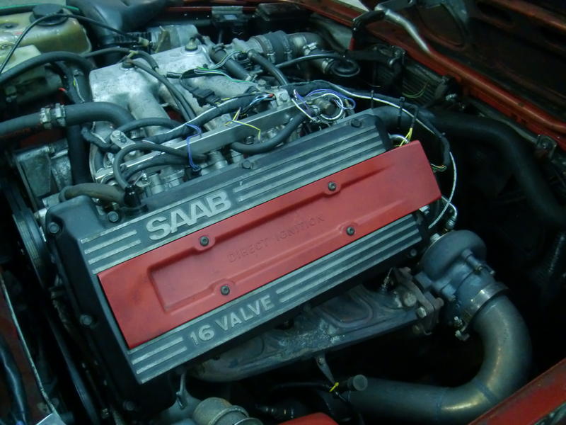

76 mm Abgasrohr bringt weniger Abgasgegendruck. Unmittelbar nach dem Turbo sind die Abgase zudem noch sehr heiß, das spezifische Volumen ist hoch. Die Gase wollen dann nur sehr ungern um das scharfe Eck (90° Gußkrümmer am Turbo) und ungern durch die enge Leitung. Entschärft man die Engstellen, spricht der Turbo früher an, der verbesserte Gasdurchsatz macht sich zudem in den Bereichen hoher Drehzahlen und Ladedrücke bemerkbar. Hier sinkt auch die Abgastemperatur, die auf die Turbine einwirkt. Nicht wirklich notwendig, aber wenn man mehr Leistung haben will, ein guter Umbau:

War es sehr aufwendig auf die rote Box umzubauen?
Nachdem ich alles vorbereitet hatte habe ich für den eigentlichen Umbau 1,5 - 2 Tage gebraucht - gemessen an dem, was es bringt ist der Aufwand vertetbar.
