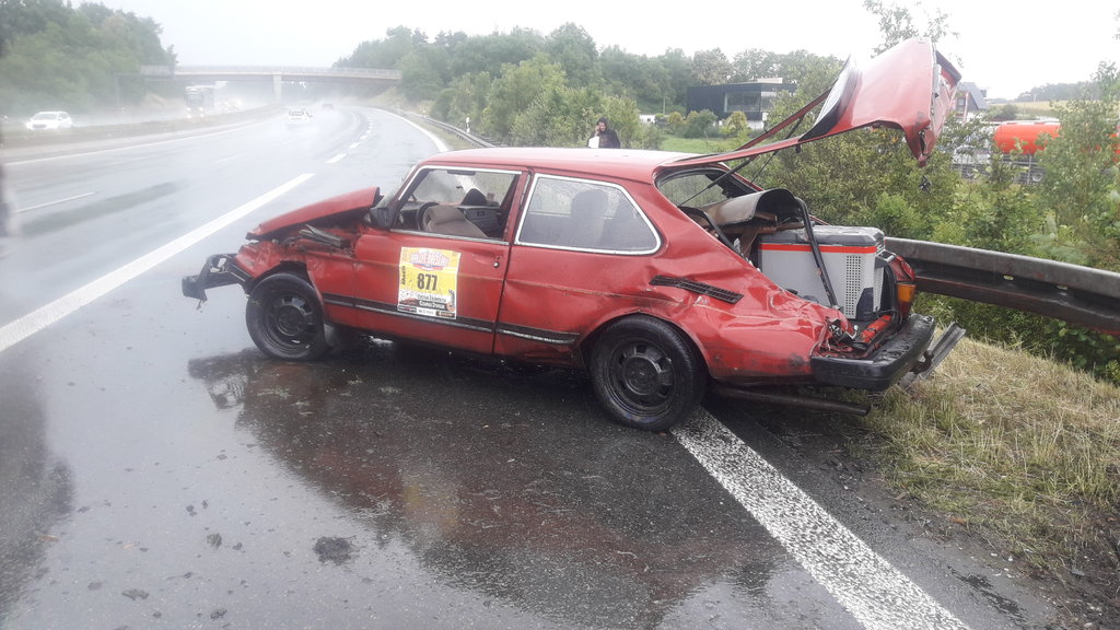

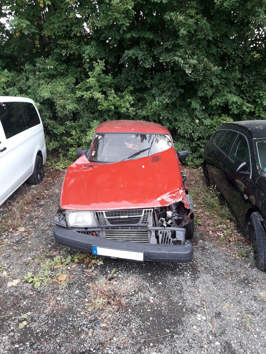

Einige hier hatten ja schon mein Missgeschick Anfang Juli mitbekommen:
Mit einigermaßen Geschwindigkeit durch Aquaplaning die Kontrolle über das Fahrzeug verloren.
Schaden entstand zum Glück nur am Fahrzeug und der Leitplanke.
Auf dem Hof der Abschleppfirma:

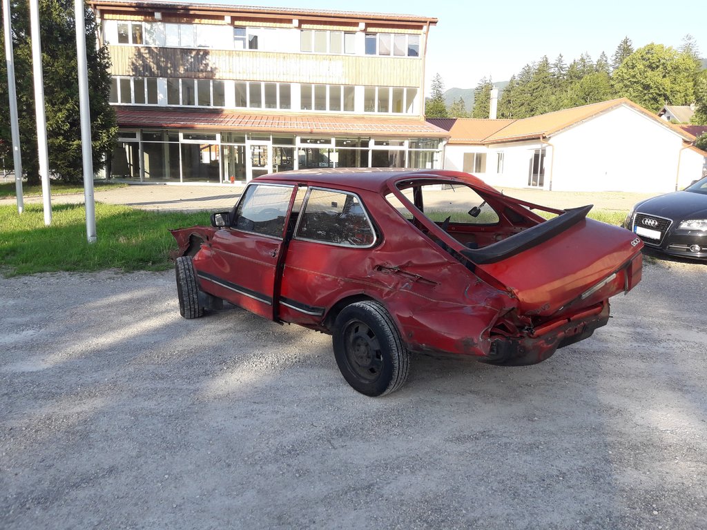

Dann demontiert und Bestandsaufnahme gemacht. Leider gibt es von dieser Aktion wenig Fotos, da mein Telefon am Eingehen war:
eigentlich ist der Aufbau überall verformt, auch auf der dem Aufprall abgewandten Seite, sieht man etwas am hinteren Radlauf:

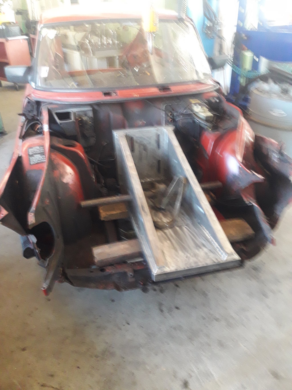

hier ein (verwackeltes) Bild mit einem schweren Stahlwinkel, den ich anstelle des (intakten) Motors hineingelegt hatte, um das Auto etwa auf Fahrhöhe zu bekommen und grob die Verformung der Vorderachse festzustellen:

So eine Karosse wieder gerade zu ziehen ist wohl gar nicht mal so unmöglich, aber, was ich so erfragt habe mit 20- 25k Kosten verbunden, und dann ist noch nix lackiert.
Schade, denn das Auto war mehr oder weniger rostfrei, ich hatte es an zahlreichen Wochenende als "rolling-restauration" mühevoll geschweisst.

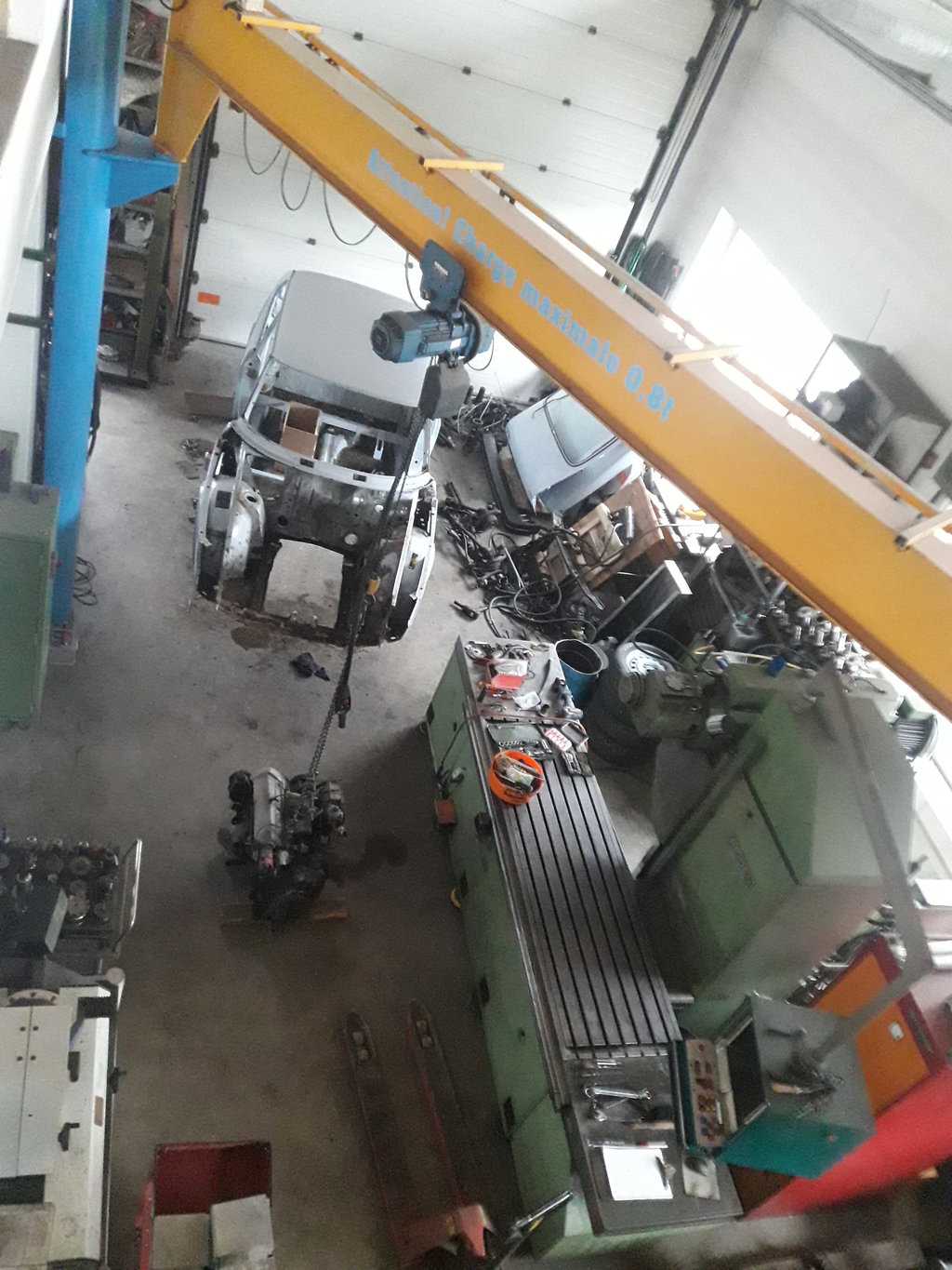

noch ein paar Bilder von der Demontage:

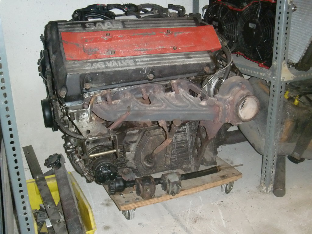

Der Motor wurde ins hinterletzte Kellerloch verbracht, ihm dürstet nach Hochoktanigen und freier Bahn:
wann wird es endlich wieder so weit sein ?

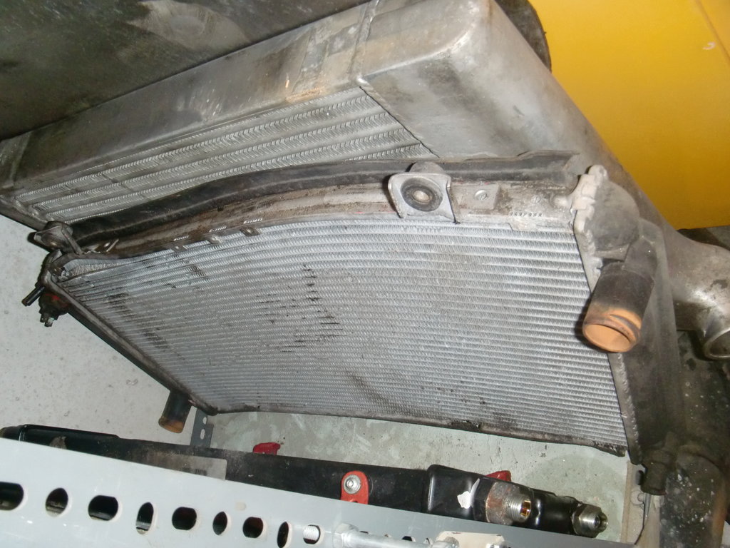

verzogene Kühler, sind der Verformung des Schlossträgers gefolgt:

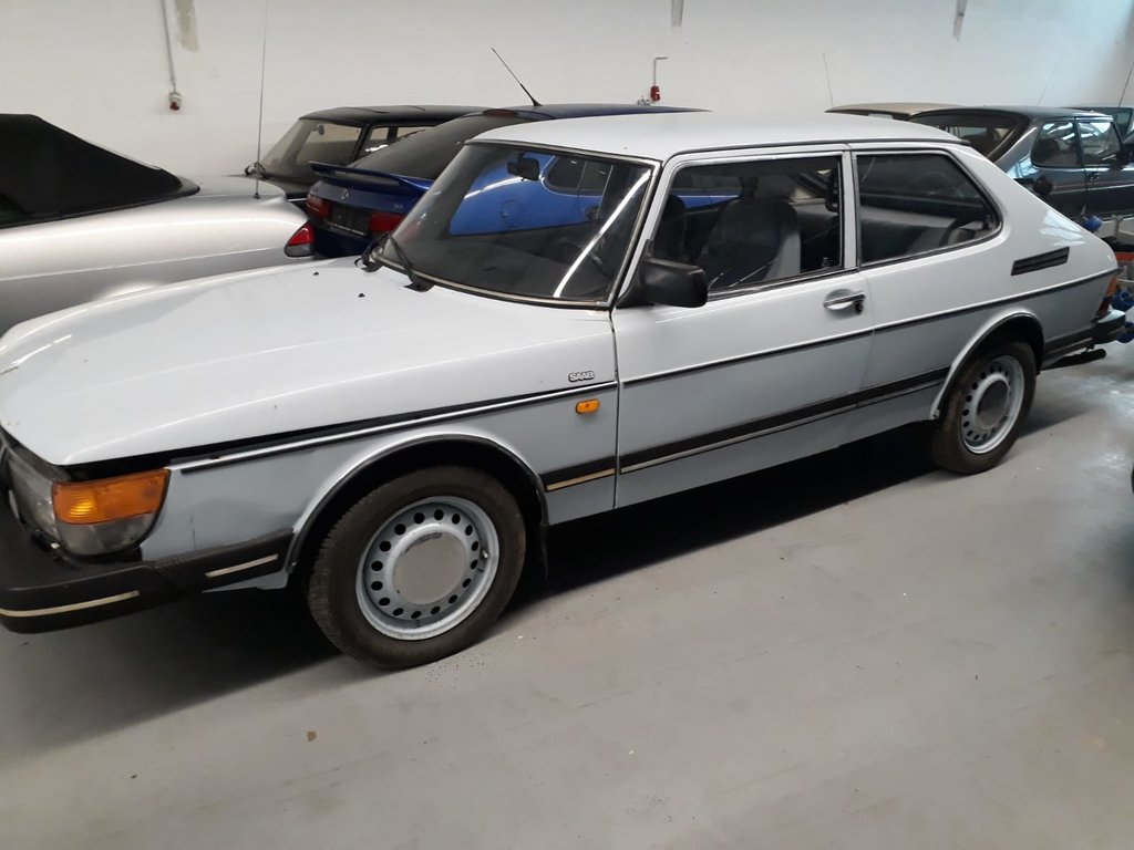

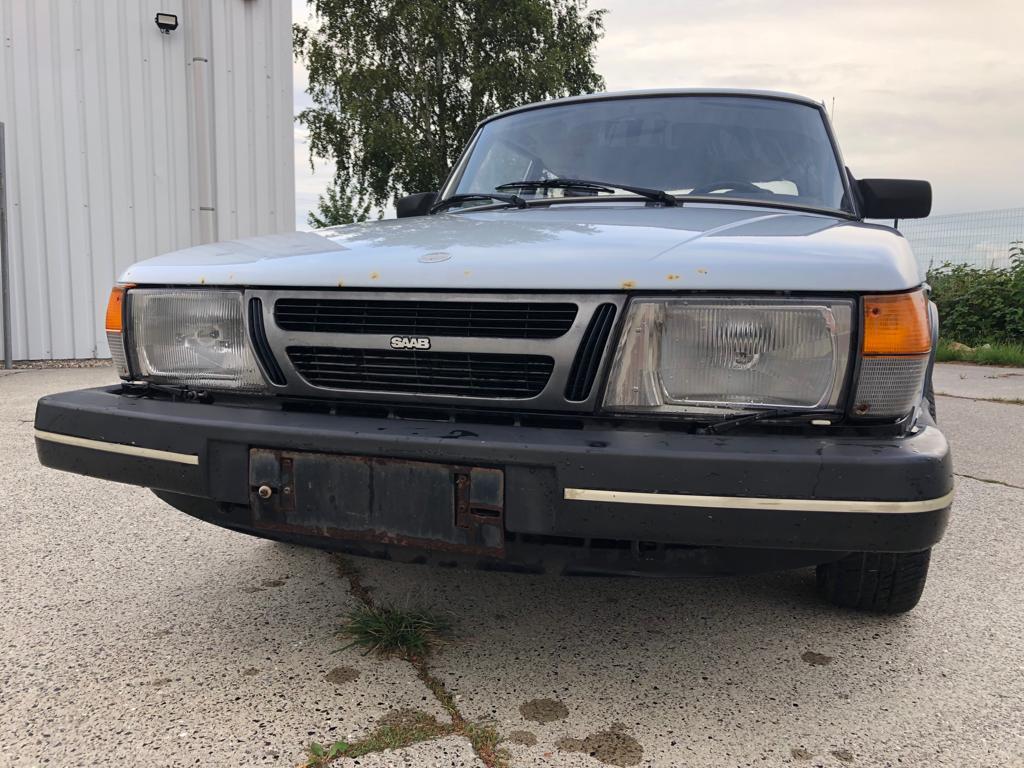

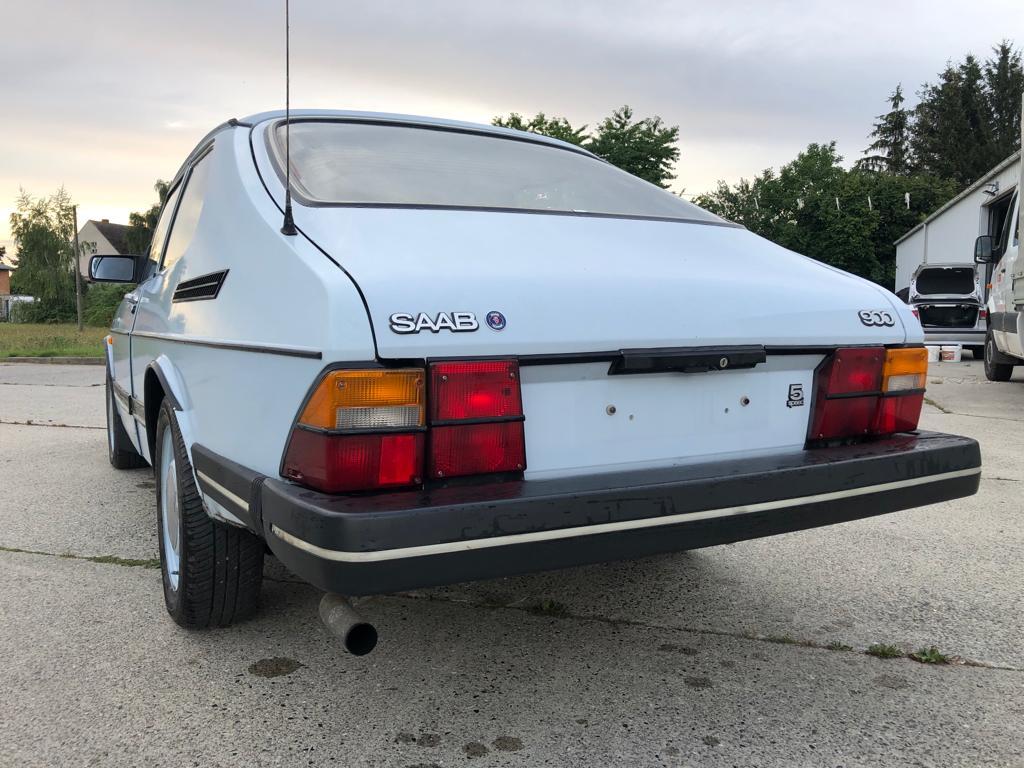

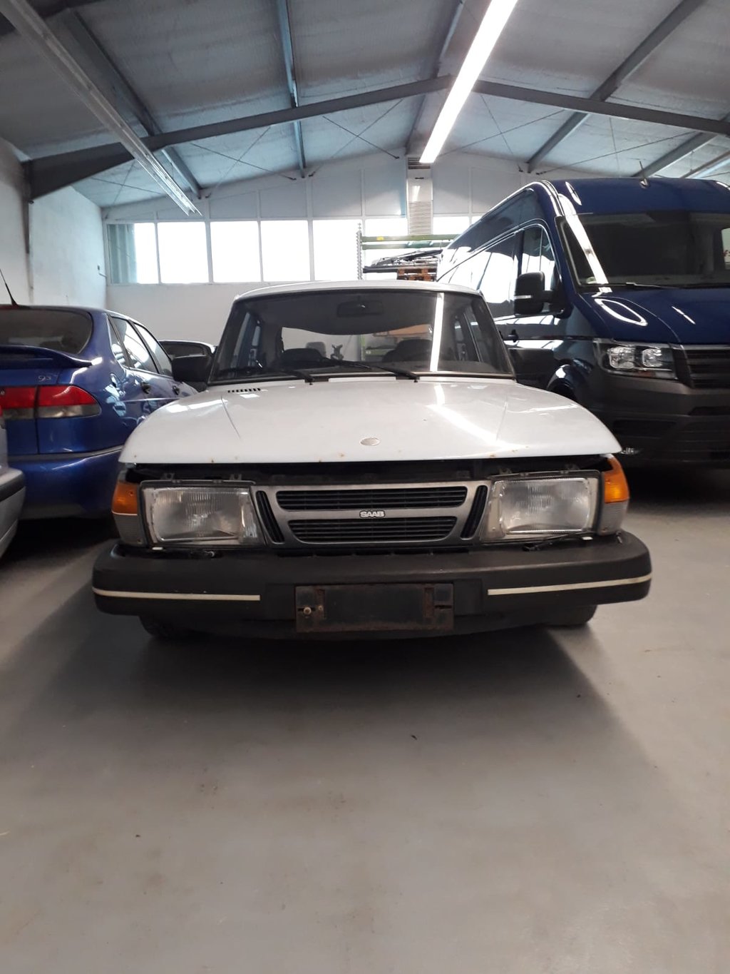

Nach einiger Überlegung viel meine Wahl auf einen 86er GL in der seltenen Farbe 157 Zirkonblau. Absolute Buchhalterausführung, 160tkm, schwedische Papiere:
Den Hauptvorteil sah ich darin, dass das der einzige Steilschnauzer aller angebotenen Kisten war. Die bei mir größtenteils zerspellten Anbauteile in einem guten Zustand. Zudem 3Türer ohne Schiebedach, wie gewünscht.
Ausserdem kannte ich den Verkäufer (Bummler hier im Forum) durch einen Motorendeal der spezielleren Art schon persönlich :smile:

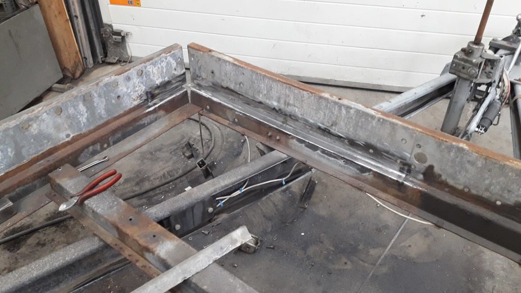

Also erstmal den Hänger startklar gemacht, Durchrostungen am Rahmen schweissen. Schonmal eine gute Vorübung für die nächsten Wochenenden :tongue:

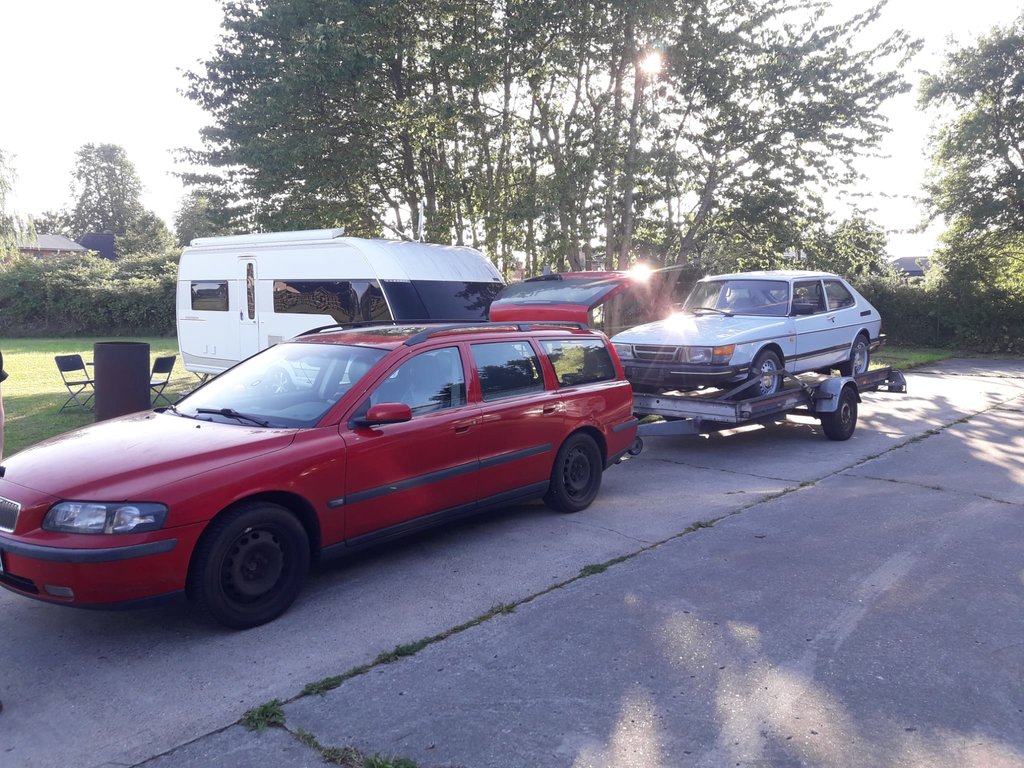

Dann die paar läppischen Kilometer von Ingolstadt nach Stralsund als Wochenendtrip mit der Freundin angegangen und ihn hier vorgefunden:
Dass das Auto mal optisch aufgehübscht worden ist, wurde mir gleich gesagt, erkannte man auch an der Spachtelschicht fahrerseitig und am recht frischen Unterbodenschutz. Von der schnellen Begutachtung muss auf jeden Fall an den Achswellentunneln, hintere Stossdämpferaufnahmen und den Kotflügelspitzen was gemacht werden. Der Gammel schien nicht super fortgeschritten, aber nach meiner Erfahrung hatte der sich sicher schon an allen Ecken und Enden eingenistet. Mit etwas Diplomatie vielleicht im Istzustand durch die HU zu bringen, immerhin lenkte, bremste und fuhr der Wagen recht tadellos.. und meiner Freundin gefiel das blau :tongue:
Die Vorstellung, ein paar kleinere Roststellen zu machen, und einfach nur Hecktraverse und Motor zu tauschen wäre zwar der Traum gewesen, aber mit meinem Budget braucht man da inzwischen schon sehr, sehr viel Glück.
Verladen:
als Zugmaschine und Ersatzwagen hatte ich inzwischen diesen V70/2 von meinem Bruder zur Verfügung bekommen, sozusagen als Gegenleistung für die Hilfe auf seiner Baustelle.

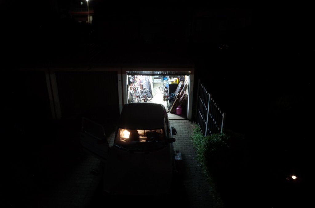

Hab dann gleich, noch auf dem Hänger, das gemacht, was man Sonntag Abend in einem Wohngebiet am Auto treiben kann:

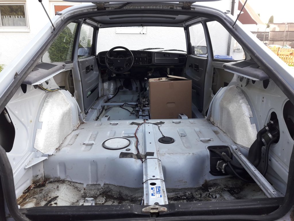

Innenraum ausgeräumen und mit Spachtel und Heißluftfön angefangen, den Bitumen zu entfernen:

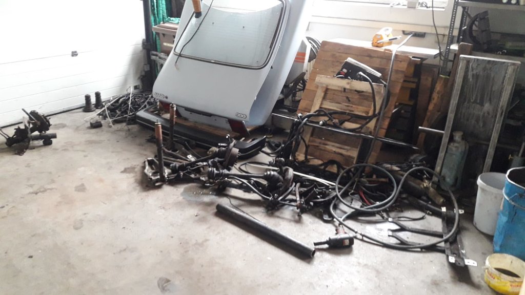

Die Demontage ging dank der Vorarbeit recht zügig:
Bei vielen Fahrwerksteilen griff ich aufgrund fortgeschrittenem Verfall direkt zum Einhandwinkelschleifer

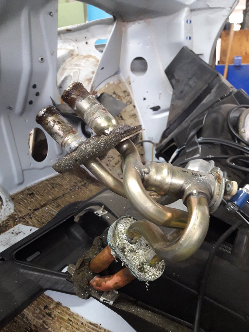

Das erste mal, dass ich so ein Heizungsventil sehe:
Weiss jemand, was es damit auf sich hat ?

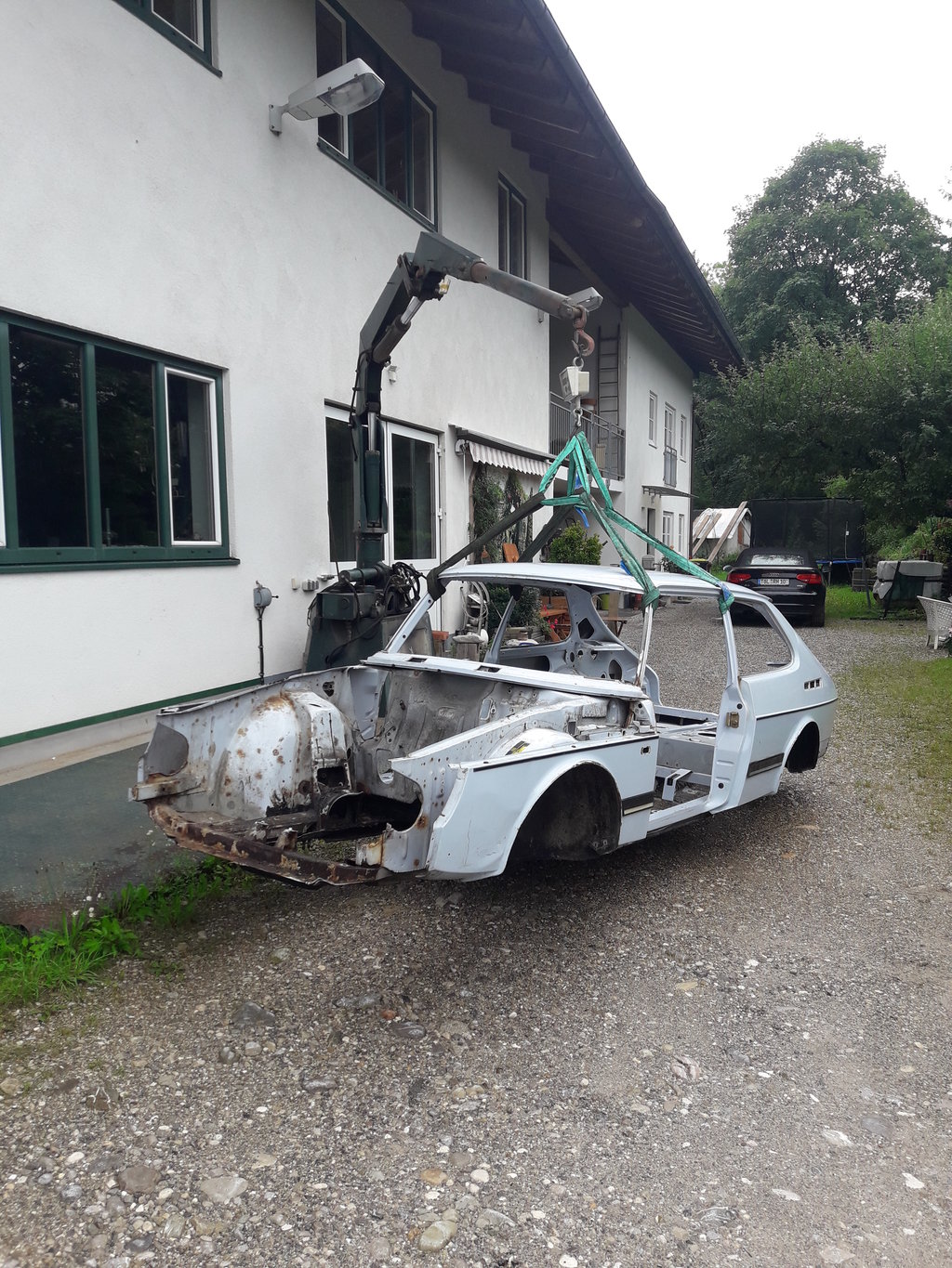

Leere Hütte, wurde dann erstmal ausgiebig mit dem Hochdruckreiniger bearbeitet:
Gewicht ohne Dämmmaterial:

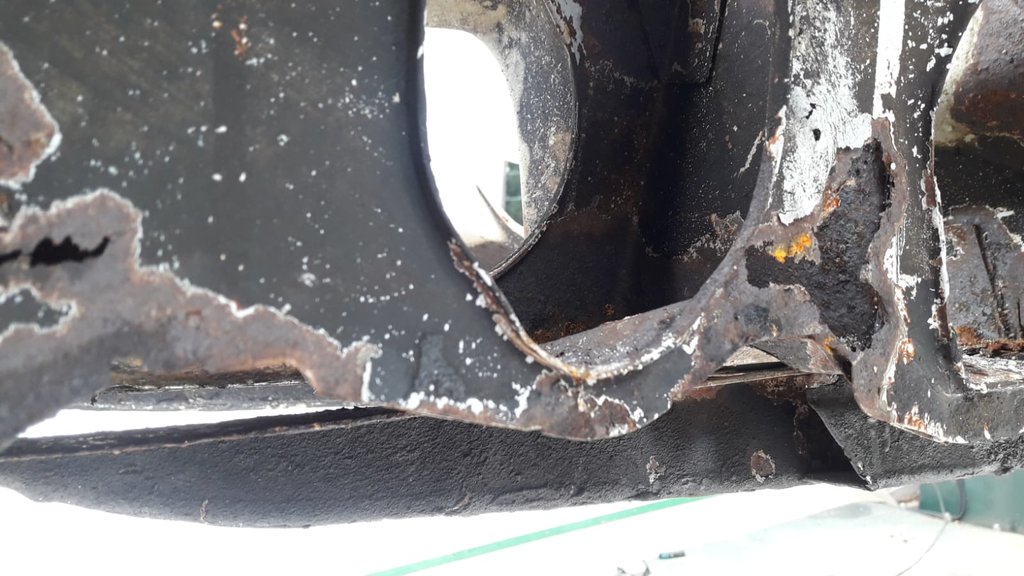

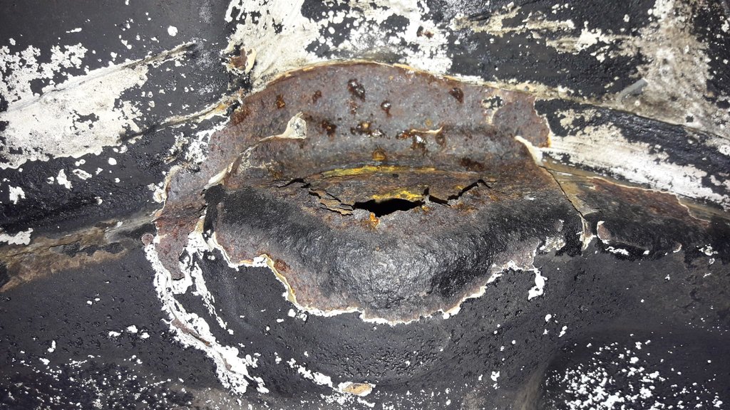

Nun ein paar Bilder der Vergammlung..
Antriebswellentunnel:
wie man sieht, ist schon mal was dran gemacht worden.

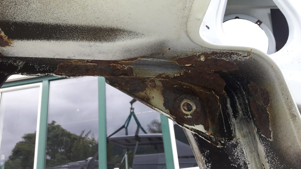

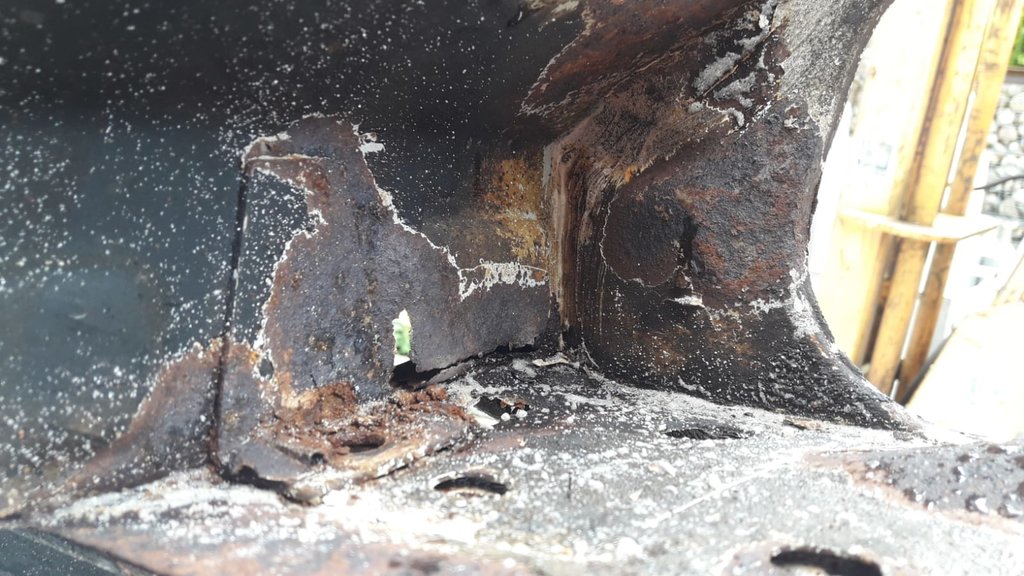

Blech unterhalb Feuerschutzwand:

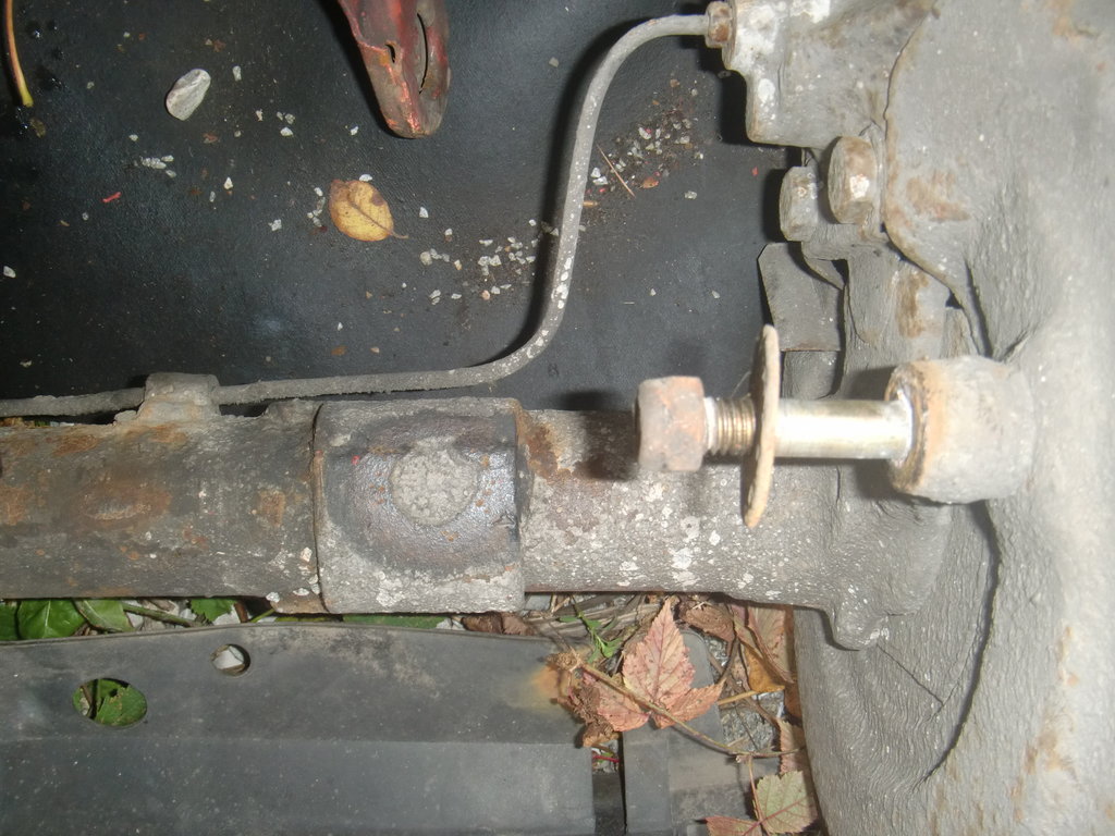

Längslenkerhalter:
Dämpferaufnahme hinten:
Doch ganz schön verrostet.

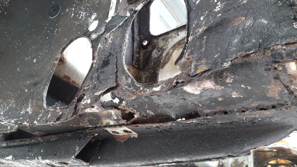

Vorderer Querträger, Blech unter der Batterie, Stossstangenhalter, Antriebswellentunnel, Querblech unter der Feuerschutzwand, Unterzüge/ Längsträger, Fussräume, Wagenheberaufnahmen, Radlaufkanten/ Kotflügelspitzen Feder/Dämpfer- Aufnahmen hinten, Kofferaum, hinterer Querträger/Rücklichtdurchbrüche.
Lochfraß "obenrum": Scheibenrahmen fahrerseitig, A Säule Fahrerseite, B- Säule unten, Durchbrüche der Seitenblinker, Zierleisten und Antennendurchbruch in der C Säule.

Dieses Heizungsventil hab ich auch . Es ist die alte Bauform.
256 kg ohne Türen und Klappen. Ich meine mich erinnern zu können das moderne Autos bei ca. 160kg liegen, mit Türen und Klappen. Und bei besserer Steifigkeit. Hat sich doch einiges getan, in den Jahren.:smile:

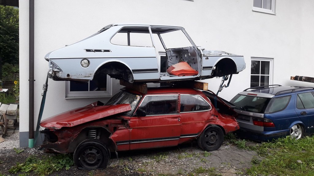

Abenteuerliche Lagerung, hoffe es gibt keine Kinder in der Nähe... :eek:

Ah, ich kenne nur das aus Kunststoff mit der Zahnstange ..
Kinder gibts da wohl, aber da das alles Werkstattareal ist, wissen die jeweiligen Eltern, dass das kein TÜV geprüfter Spielplatz ist. Ausserdem ja ganz gut niedergezurrt..
Weiß eigentlich jemand, ob die ggf. austauschbar wären?
Das heißt, ein altes Metallventil in ein jüngeres Auto? Bei der Qualität zumindest der Aftermarket Ventile eine überlegenswerte Option...
