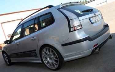

bin gerade auf felgensuche. habe mal die originalen werte mit denen aus dem gutachten verglichen.... felgen stehen 16mm weiter raus. mit 20x8,5 zoll.
hinten ist ja kein problem aber wie siehts vorne aus?? fährt jemand so eine verbreiterung auch vorne??
Hab 8,5x19 bbs ch drauf. Et 35 mit 235/35 19. Geht Grad so mit der abdeckung vorn.
komisch. das gutachten ist für et 28....wären ja nochmal 7mm breiter.
achso, hat auch jemand ein gutachten für 20 zoll felgen für saab 9-3 allrad mit 280PS ;)
hab gerade gesehen, dass ich damit nix anfangen kann...
Weiß jemand, wie die Typbezeichnung der BBS ist? Und die der Saab (Hirsch?)-Felgen?
LG und Dank!

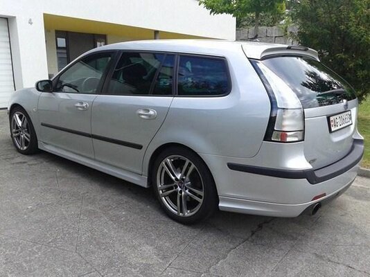

Servus!
Zum Spoiler. Sieht gut aus....
...aber leider aerodynamisch eine Katastrophe. Der Spoiler kostet bestimmt 3-4 km/h in Endgeschwindigkeit und erhöht den Spritverbrauch....
Leider....
Ich finde diese auch recht lecker in 9,5 x20" in Verbindung mit 255/30er Schlappen.
Kennt jemand den Hersteller ?
Servus!
Leider....
Mist deswegen bin ich immer letzter auf Nürburgring :D
