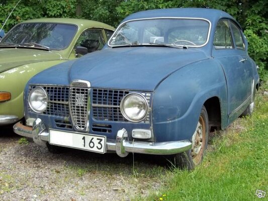

Wo bekomme ich diese Felgen?
Hi!
Sehr schwer aufzutreiben. Das sind sog. RAC-Felgen. Die wurden nur in geringer Stückzahl für den Motorsport hergestellt und sind wenn überhaupt nur in Schweden zu bekommen. Habe aber schon seit Jahren keine mehr gesehen, die verkauft wurden.
Müßten 5" breit sein, wenn ich es recht im Kopf habe.
Außerdem gibt es ähnliche Stahlfelgen mit 5,5" Breite - sog. Smålands-Felgen. Ich habe einen Satz - aber den gebe ich nicht her. Sind genauso schwer zu bekommen.
Alternativ könntest du dich mal in der Käfer-Szene umschauen. Da gibt es Firmen, die Stahlfelgen verbreitern. Ist halt mit dem TÜV dann nicht so einfach...

passen denn die felgen vom alten käfer?
Hi!
Nein,Käfer paßt nicht!
Es gibt keine Felgen von anderen Fahrzeugen, die auf den 96er passen. Der Lochkreis ist sehr speziell, das hat sonst keiner. Weiß der Geier, wie die Schweden auf diese Variante gekommen sind... :smile:

... gemäss Abbildung scheint das Felgenbett optisch nach aussen verbreitert zu sein, demzufolge sollte sich die Spur um einige mm Verbreitern, dass sicher ein anderes Fahrgefühl/haftung übermitteln "könnte" oder gar sollte!
Habe diese Oldis immer nur mit original Bereifung genutzt, demzufolge kann ich Dir keine Erfahrung mit Spuränderung beschreiben, aber habe auf der Piste in der Vergangenheit meine positive Erfahrungen mit der 96-Last-Edition M80 inkl. Mini-Lite-Alufelgen und damals Michelin sowie heute Vredestein 165R15 sowie ein M79 mit Firestone gemacht; die blieben alle Spurtreu auch am Limit, ja sogar beim engen Slalom fahren, dies machte echt Spass und übermittelte trotz des älteren 96er Fahrwerks und dessen Fahrgefühls eine bestens überzeugende Haftung! Mag mich nicht erinnern diese und andere 96er auf der Rennpiste Monzas jeweils mit der Originalbereifung ins Schleudern gebracht zu haben! Klar das Fahrgefühl ist eigenartig und nicht vergleichbar!

Hi. Die felgen sind nicht verbreitet. Nur die ET wert ist anders. Die felgen stehen dadurch ein bischen weiter nach aussen. Frueher in rallies hatten die Saabs das problem das die spurstand etwas schmaller war als andere auto's. Mit den RAC felgen war das problem vorbei. Breitere spurstand, so das der Saab besser in das spur von den anderen rally auto's fahren konnte.
Grusse Peter-Paul
Hallo Peter-Paul!
Bist du sicher, daß nur die ET anders ist?
Meines Wissens sind die RAC-Felgen breiter als die Serienfelgen. Soweit ich es bis jetzt gelesen habe, sind Standard-Felgen 4" bzw. ab ca. 1977 4,5" breit. RAC-Felgen 5" breit und Smalandsfelgen 5,5". Wird auch unter anderem von Niklas Enander so in seiner Saab Tuning-Bibel beschrieben.
Viele Grüße,
Erik
