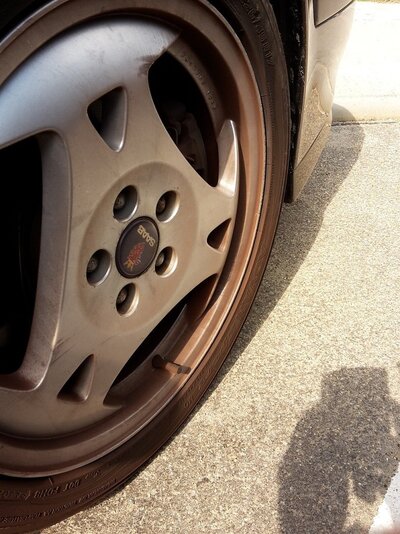

Kleines Fazit nach ~3.000km, die überwiegend auf BABs zurück gelegt wurden.
(Hinten sind immer noch ATE-Scheiben und ATE-Beläge montiert.)
Bremst tatsächlich gut und ergibt ein besseren Pedalgefühl.
Die Menge des bräunlichen Bremsstaubs ist allerdings erstaunlich.
Bin sehr gespannt, wie lange die Beläge halten.
Spätestens im Frühjahr kommen hinten dann hinten neue Scheiben (wohl ATE) und auch Ferodo DS Performance FDS850 drauf.
Grüße, Uwe
Moin :-)
Der Bremsstaub ist in der Tat beachtlich! Sowas kenne ich von den green stuff Belägen bei meinem nicht.
Hast Du eigentlich Stahlflex-Bremsleitungen (in Sachen Pedalgefühl)?
Moin moin,
leider keine Stahlflexleitungen.
Die Bremse ist gefühlt einfach griffiger und nicht so stumpf.
Der Staub auf dem Bild stammt von ~1.000km BAB (freiwillig nicht unter 160 und max. 225) ohne Gewaltbremsungen, eher vorausschauendes Fahren.
In der Realität ist eher noch mehr Staub da, das konnte ich bildlich nicht einfangen.

Die Paarung hält bei mir mittlerweile ca. 65000 km und ist noch nicht am Ende.
Der braune Staub tritt bei mir nicht auf. Ich vermute mal, daß das kein Bremsstaub ist, sondern vom Rost an Sattel, Spritzblech, o.ä. kommt.
65tkm? Das ist gut, dann hält das bei meiner aktuellen Jahresfahrleistung ja noch mindestens 10 Jahre :top::biggrin:.
Es ist wirklich Bremsstaub, so braun-rötlich.
Ich wünschte es wäre Staub aus der Toskana südlich von Siena, der sieht ähnlich aus.
Sah bei meinem mit der Kombination bzgl bremsstaub aber auch so aus.
