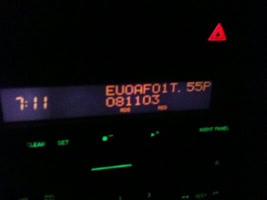

Also, das liebe Live-SID: wenn ich vom Parameter "1" (egal in welchem Mode) die Minus-Taste drücke bekomme ich zwei weitere Anzeigen, erst die vom ersten Foto, dann die vom zweiten Bild. Diese Anzeigen sind statisch, verändern sich nicht.
Was will mir das SID damit sagen?

Das erste ist Softwareversion und -datum das zweite ist eine Übersichtsanzeige, wo man sich gesammelt verschiedene Werte gleichzeitig anzeigen lassen kann.
bist Du sicher mit der Übersichtsanzeige? Wie gesagt, da wird nix anderes als "75" angezeigt.
Die Übersichtsanzeige mit den sechs Messwerten, die man bekommt wenn man "+" und "-" gleichzeitig drückt meinst Du aber nicht, oder?
Stimmt ich hatte die Anzeige mit + und - gleichzeitig gemeint.
vielleicht ist das ja auch nur ein Platzhalter.

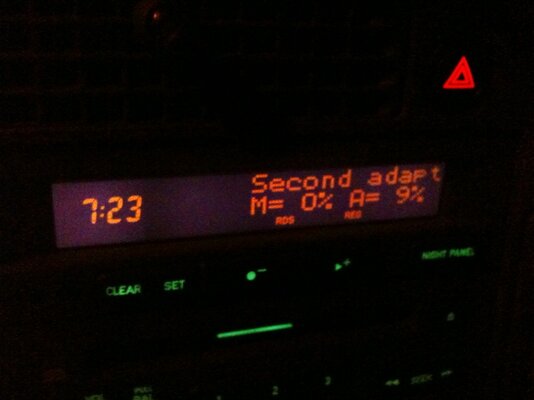

Aber hier noch ne Frage. Was bedeuten "M" und "A" bei der Meldung "Second adapt" (siehe Bild)?

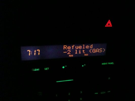

hier hab ich noch was feines. Negatives Tanken kannte ich bisher nicht - das Live-SID schon :biggrin: Die Anzeige hatte ich nach einer 90°-Kurve und dürfte wohl durch das hin- und herschwappen des Benzins im Tank entstehen

Aber mal im Ernst - die Kurve war tatsächlich nicht schnell gefahren. Es war ein aus dem Stand raus links abbiegen. So gesehen hat mich die Meldung schon ein wenig erstaunt.
immerhin haben die Kindersitze mehr Seitenhalt als z.B. eine Aero-Rückbank :biggrin:.
Ok, das "aus dem Stand" also vermutlich direkt nach dem Anlassen wird meiner Meinung nach der Grund gewesen sein. Da die Adaption bei einer Füllstandsänderung von 10L durchgeführt wird, wird die Kurvenfahrt direkt in den "Auswertungszeitraum" gefallen sein und der Füllstand war durch die Kurvenfahrt dann halt niedriger als vor dem letzten abstellen des Motors.
ne, ne, zwischen Anlassen und der Kurve waren ca. 1km Strecke
