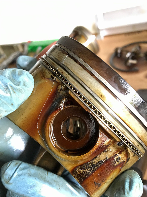

Schadensbild sieht dann so aus:

Ich verordne einen Kolbenschaden auf dem 3. Zylinder. Aber einen Fresser oder Loch im Kolbenboden.
Riss im Kolben will ich nicht ausschließen.
Wäre zum Fresser wegen defekter Kolbenringe dasselbe Ergebnis.
Verbrannter Kolbenboden... Würde zum Ölverlust an allen Ecken besser passen.

Das wird wie gesagt ein Kolben sein.

Jepp, wäre auch meine Vermutung - hab das schon zweimal Live gesehen!
Immer wieder beeindruckend finde ich dass die Zylinderwände bei solchen Schäden kaum oder selten schaden nehmen !
Das - und womit ein Motor noch laufen kann. Unser Astra ist gerade wieder unterwegs. Mehrere Hydrostößel fest und auf drei Zylindern beide Kolbenringe mehrfach gebrochen. Alle Abstreifringe fest. Hat zunehmend Öl verbraucht und es auch gut durch die KGE in die Ansaugung gedrückt. Mit 4 Sätzen von Mahle läuft er wieder.
