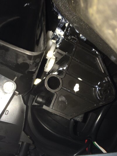

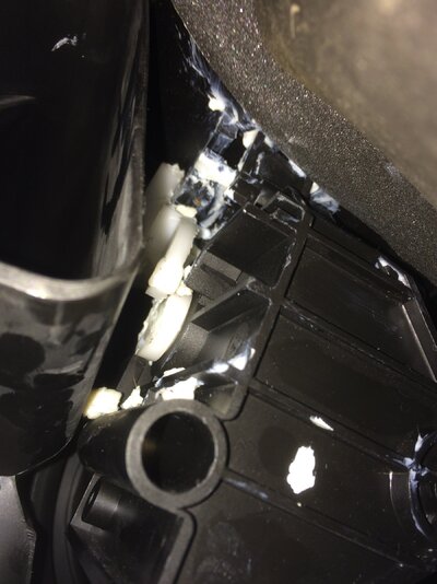

Habe ein ähnliches Problem...jetzt habe ich die Stellmotoren geprüft und die Hebelchen auch...Hier ist alles okay.
Aber es klackert immer noch oberhalb und hinter dem oberen Stellmotor.
Hier befinden sich weiße Teile, welche meiner Meinung nach rattern.
Frage 1: Stimmt das? Es klackert auch von dort.
Frage 2: Brauche ich dafür diese Teile? http://www.skandix.de/de/fahrzeug-t...er-luftumwaelzung-reparaturteil-satz/1030209/
Frage 3: Wie kann ich diese Teile austauschen?
Vielen Dank!!
