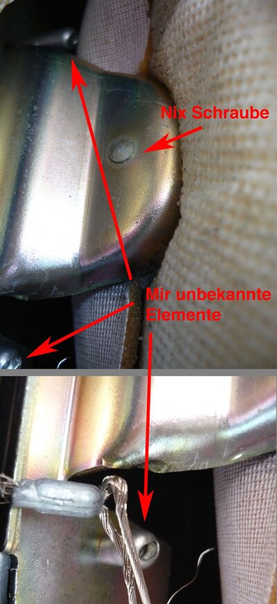

Heute habe ich den Fahrersitz ausgebaut, um einmal herauszufinden wo es denn beim Seilzug zum Umklappen hapert.
Ergebnis war, dass der Seilzug offensichtlich oben am Hebel gerissen ist. Das ganze sieht so aus:
Eigentlich wollte ich fragen, wie ich an den Hebel innen heran komme bzw. wie ich das Gehäuse um den Hebel-Mechanismus ausbauen kann. Doch beim Betrachten der Fotos hat sich das offensichtlich erledigt, denn da ist ja deutlich eine Schraube zu sehen. Diese Schraube hatte ich nicht gesehen, da ich mit der Kamera gewissermaßen spionageartig unter den Bezug hinein fotografiert hatte, sprich, die Kamera sah mehr als ich.
Ist das richtig: Schraube der Abdeckung entfernen und ich sehe den Hebel vor mir?
Wenn ich mir die Abbildung vom original Seilzug http://www.eeuroparts.com/Parts/34800/Seat-Latch-Cable-Driver-Side-4506713/ (hier vergriffen, aber bei Schwedenteile lieferbar, dort allerdings keine Abb.) anschaue, ist das wohl so eine Art Haken, der sich da verabschiedet hat. Könnte mir vorstellen, dass sich dort eine ambitionierte Bastellösung realisieren lässt, denn weder habe ich Lust einen Seilzug zu kaufen und noch viel weniger Lust ihn zu verlegen. Sachdienliche Hinweise werden gerne aufgegriffen, Fortsetzung in Wort und Bild folgt dann hier.
Was ich gestern auf dem Foto in meiner Euphorie für eine Schraube hielt, entpuppte sich, nachdem ich den Bezug weiter noch oben geschoben habe, leider als Niete, also nichts, was man mal so schnell entfernt. Und gehalten wird das „Hebelgehäuse“ oben und unten von zwei Elementen, bei denen ich weder weiß, wie die heißen, noch wie man sie entfernt und welches Werkzeug man denn dazu bräuchte. Bildlich stellt sich die Situation so dar:
Also kurzerhand das Ganze abgebrochen, Bezug wieder befestigt und Sitz wieder eingebaut. Liegt jetzt auf Wiedervorlage bis ich mehr Informationen/Werkzeug oder vielleicht sogar eine Anleitung habe, um zu wissen, wie’s gemacht wird. Bin also immer noch für jeden Hinweis dankbar.
