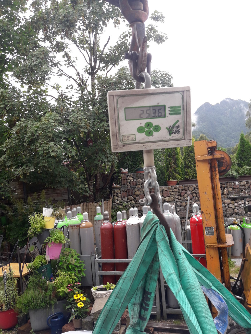

Vielen Dank für das Bild mit dem Gewicht vom nackten Rohbau. Solche Angaben, offen zugänglich, sind selten zu finden.
256 kg ohne Türen und Klappen. Ich meine mich erinnern zu können das moderne Autos bei ca. 160kg liegen, mit Türen und Klappen. Und bei besserer Steifigkeit. Hat sich doch einiges getan, in den Jahren.:smile:
Bei der aktuellen Mercedes A-Klasse (da habe ich die Möglichkeit nachzusehen) müssen die 160kg verdoppelt werden, und noch `ne Schüppe dazu (gut 370kg). Ohne Türen und Klappen.
Von der Größe und von der Bauart (reiner Stahlrohbau) kann das Ding ja fast als Vergleich herhalten.
Ich suche mir nach solchen Daten auch immer die Finger wund :smile: Sind wohl eher knappe 250kg, die Hebeschlingen wiegen, und das dick mit Bitumen beschichtete Zusatzblech der Feuerschutzwand (4-5kg) war zum Zeitpunkt der Wägung auch noch verbaut.

Ich suche mir nach solchen Daten auch immer die Finger wund :smile: Sind wohl eher knappe 250kg, die Hebeschlingen wiegen, und das dick mit Bitumen beschichtete Zusatzblech der Feurschutzwand (4-5kg) war zum Zeitpunkt der Wägung auch noch verbaut.

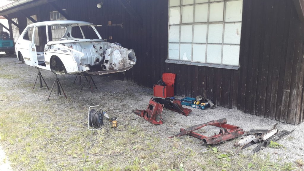

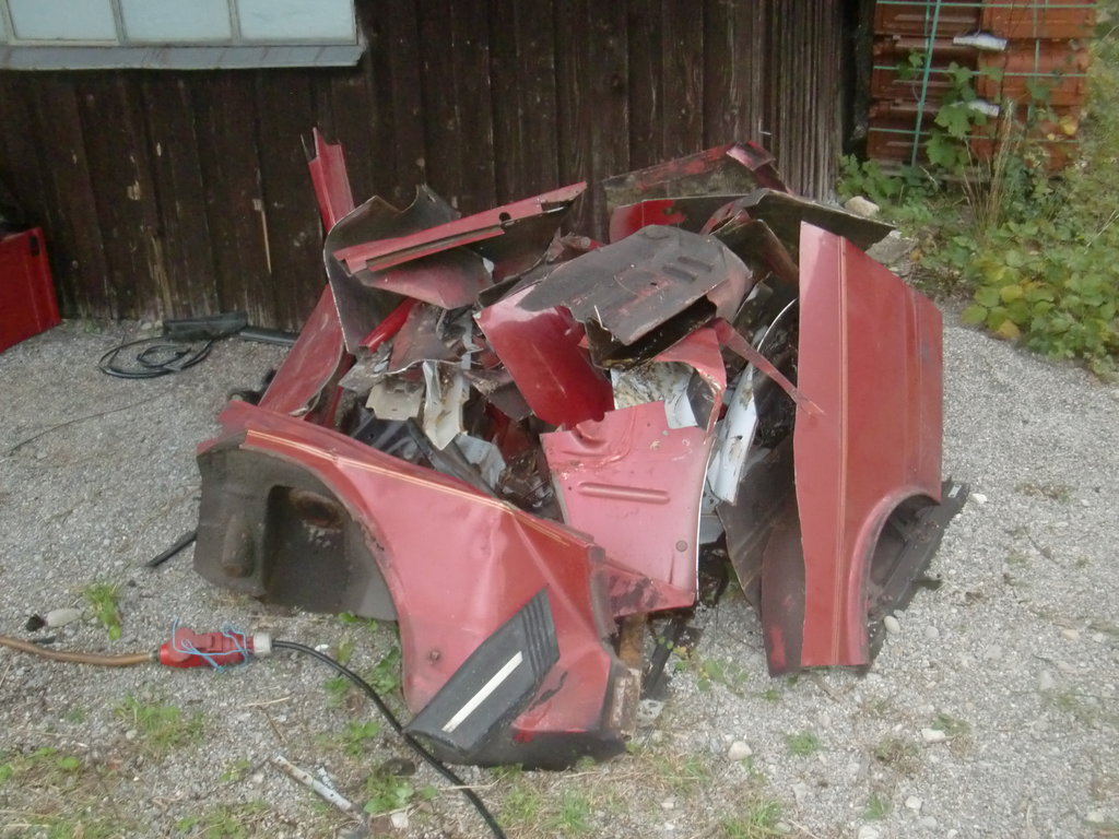

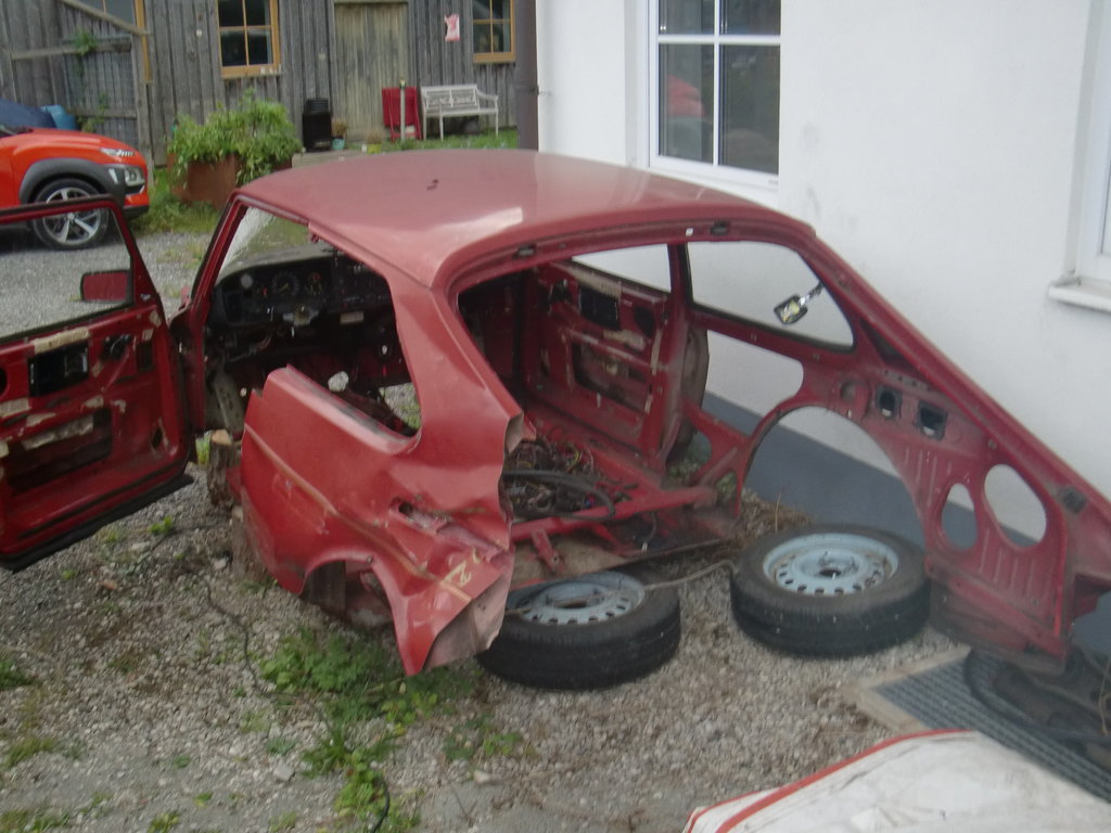

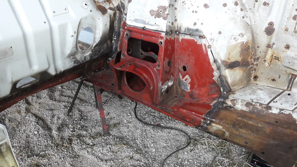

So ging es dann los. Da in der Werkstatt grössere Schweiß- und Flexorgien tabu sind, hab ich mich mit dem Saab unter das Abdach eines Schuppens verkrochen. Schön schattig und stören konnte ich auch niemanden, da leerstehend:

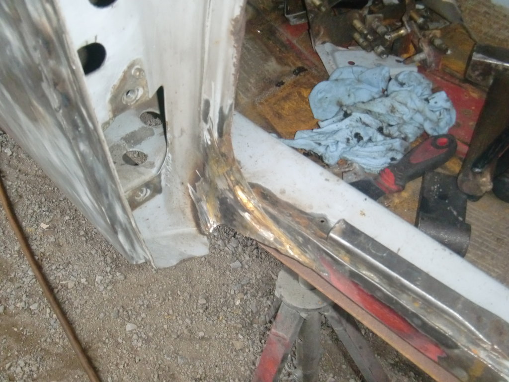

Die Antriebswellentunnel hab ich radikal ersetzt und stumpf im I-Stoss verschweisst. Nach dem Heraustrennen ging es recht einfach, restliche Verformungen durch den Unfall auszurichten. Die Passgenauigkeit war sehr gut, wahrscheinlich kommen die Teile sogar aus der gleichen Pressform.
Die Schwierigkeit bestand darin, die Massgenauigkeit der Befestigungspunkte der Querlenker zu bewahren, was mir glücklicherweise ganz gut gelungen ist.

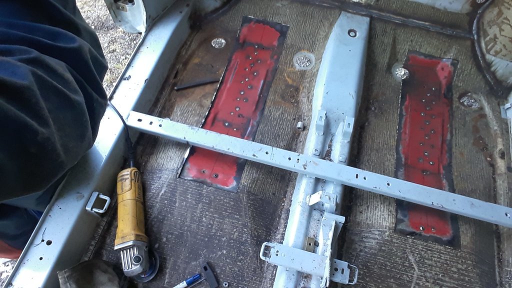

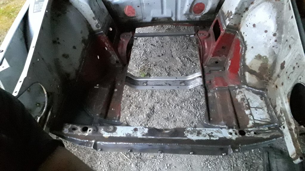

Bei der Restauration der Antriebswellentunnel am Roten Auto hatte ich die Längsträger komplett herausgenommen, und danach mit dem Fussraum verschraubt anstelle der Widerstandspunktschweißungen. Diese ganze Geschichte habe ich auch komplett übernommen und bin damit gleich einen Großteil der Fussraumdurchrostungen losgeworden:
hier ist der vordere Bereich schon komplett geschweißt, inklusive des vorderen Querträgers:
Hiervon hab ich leider auch nicht so viele Fotos, weil die Devise "fertig werden" war. Auf den Bildern ist die Arbeit von etwa 3 anstrengenden Wochenenden zu sehen :hello:

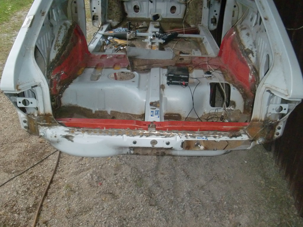

Weiter ging es mit der Hinterachse, die mal fast noch aufwändiger instandgesetzt worden ist als die AWTs. Nach einiger Richtarbeit, und dem Austausch der verformten Querlenkerhalters, konnte ich diese am Stück mit einem Teil des Kofferraumbodens einsetzen. Es war einige Vorüberlegung notwendig, wo man die Schnittstelle setzt. Verformung auf der einen, Korrosion auf der anderen Seite, Lage der Schweißnaht, Orientierung und Messen an markanten Punkten der Blechformteile:
Hier ist bereits komplett durchgeschweißt, auch die eminent wichtige Hecktraverse ist schon umgezogen:
Der hintere Querträger war beim Roten eine richtige Banane, beim Blauen waren die Bereiche an und unterhalb der Rücklichter richtig zerfressen.

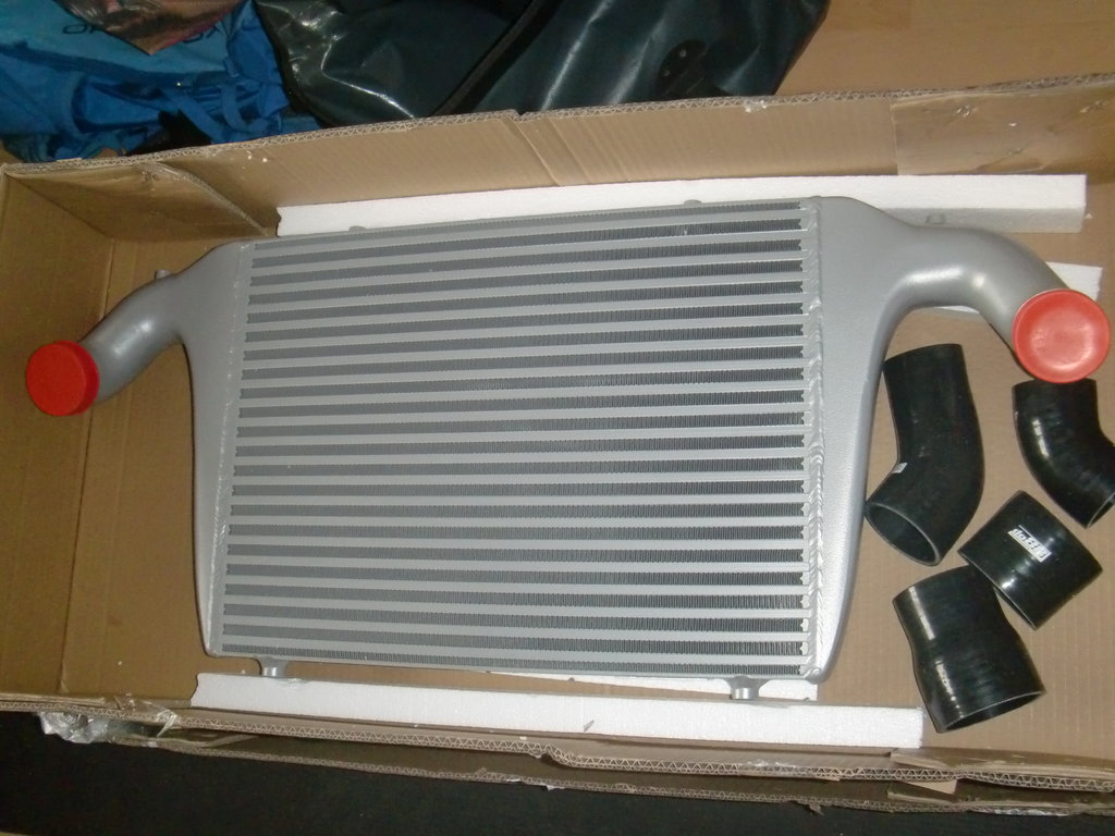

Die Tage ist auch ein Paket angekommen:
Macht einen wertigen Eindruck :-)
Leider verdammt schwer :-(
