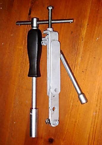

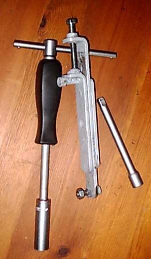

gestern habe ich kein gefallen am Abendprogamm finden können. Somit ging ich in die Bastelbude um aus einem alten Klappbettschanier mir einen Riemenspanner zu fertigen.
Resultat:

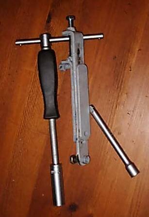

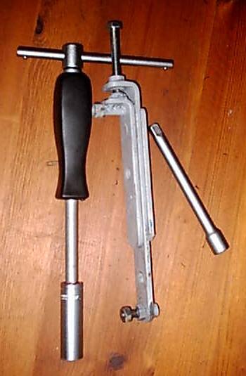

Nun in gespannter Position.

Du meinst um den Hydr. Riemenspanner zu stauchen?
Das mach ich immer mit einem guten Ringschlüssel und konstanter Kraft....Das Haltewerkzeug ist ganz sinnvoll (aber auch nicht unbedingt nötig)..
Es geht auch Ohne! Ich habe es bisher auch mit einem geraden 19er Ringschlüssel gemacht.
Nun hänge ich das Werkzeug in die vorgesehenen Nasen ein und drehe ganz entspannt an dem aufgesetzten Knebel und schaue zu wie der Riemen schlaff wird.. Vor allem beim Aufziehen des Riemens => einfach wieder in die andere Richtung drehen und der Riemen spannt sich wieder. Man kann dabei mit dem Zeigefinger den Riemen noch etwas fixieren.
Beim Aufziehen, nach der 19er Variante ist das Ganze schon sehr erbärmlich.

Coole IDEE... Hatte zwar noch nicht das Vergnügen den Riemenspanner zu betätigen, aber so ähnlich wie oben beschrieben stell ich mir das mit dem Feststeller vor.. Du hast nich zufällig noch einen zweiten Beschlag?.. ;-)

Da hast Du recht, mit dem Pflaster! UNd wenn man es mehr als 1 Mal pro Jahr braucht, ist das ein feines Tool!
Ich bin ganz begeistert. Einfach einhacken und zudrehen und wieder auf. Wenn ich das vorher gewußt hätte.
