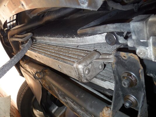

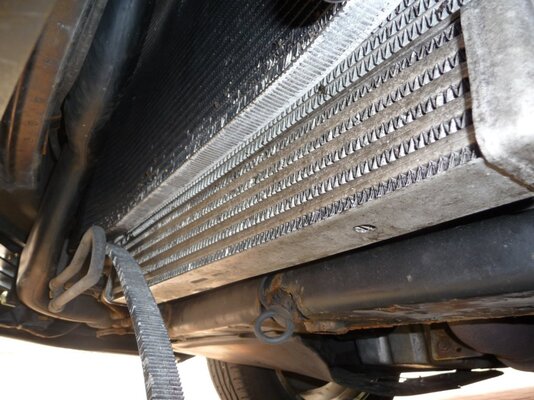

tachchen liebe gemeinde,
wie ihr auf den photos seht, stimmt was mit dem kondensator nich. jedenfalls wusste ich mir vor lauter schreck erstmal nicht anders zu helfen, als mit kleber und kabelbinder diese kühlrippenreihe zu fixieren.
wie ist diese art von kondensator zusammengebaut? offensichtlich nicht 'rahmenbauweise', sondern reihe für reihe aneinander verklebt oder verlötet?
immerhin scheint er nicht undicht zu sein. keine spur von irgendwas.
ähm ja, mehr fällt mir erstmal nicht ein.

:biggrin: also zurück zum Thema. Ich wer nicht ganz schlau draus, zu welchem Kühler die Alu-Wellen gehören. Aber wenn das Alu mal offen liegt und nicht mehr verschweißt ist, dann bildet es eine Al-Oxidschicht (sofort, sozusagen in Sekundenschnelle). Und Al-Oxid ist eine Keramik. Die ist nicht nur elektrisch schlecht leitfähig. Ab ist also ab, die Rippen werden nicht mehr viel zur Kühlung beitragen, eher im Gegenteil durch Luftwiderstand. Kurios sieht die Konstruktion aber schon aus, zumindest ohne sie mal selbst in der Hand gehabt zu haben.

ich war ungenau, hab euch nur das wort kondensator 'hingeworfen'. also das ist die ganz unterste reihe der 'kühlrippen' (rippen hört sich dabei so stabil an, dabei ist das ja so eine art netzkonstruktion) des klima-kondensators.
und ich persönlich, wenn ich denn maschinenbauer wäre und nicht in der alstlastenbranche, hätte die einzelnen segment nicht einfach sandwich-artig zusammengelegt und irgendwie verklebt,verlötet,verschweißt, sondern eben einen einfachen rahmen herumkonstruiert. dann wäre sowas nicht passiert. der richtige kühler ist jedenfalls so aufgebaut, wenn ichs richtig gesehen habe.
flemming, der rest scheint noch in ordnung...hoffe mal das reicht, um noch genug kältmittel beim kondensieren zu helfen.
schönen abend noch allerseits
nils

Das Netz ist ein "tube & fin" Design, ziemlich gängige Bauart, die eigentlich sehr selten Probleme macht.
Hast Du denn jetzt kein Leck an den Endstücken? Wie soll das noch dicht sein?

ich hatte/habe den eindruck, dass da ganz unten nichts mehr an kältemitte ankommt. auf dem zweiten bild siehst du rechts so ein schwarzes endstück. das gehört zu dem kondensator. und schien mir geschlossen. ich war so optimistisch, dass nichts weiter passiert ist, weil weiter oben eine kleine leitung in das ganze element hineinführt.
und es sind nirgends irgendwelche rückstände zu sehen. allerdings, ich nehme an, dass da kein kompessoröl mitgeführt wird, oder? is schliesslich dampfförmig. herrschftszeiten ich weiss nicht, noch scheint er zu kühlen.
grüsse nils
@stephan: hab nochmal genauer geschaut...nur das drahtgeflecht hat sich abgelöst. der kanal, wo das kältemittel durchfließt ist noch intakt.
