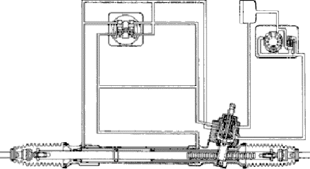

Ich denke mal so einfach ein Ventil, damit ist es nicht getan.
Die Pumpe selber baut immer theoretischen Öldruck auf, der sollte drehzahlabhängig (bei unseren älteren Servounterstützungen)sein, dieses wird die Pumpe über ein Ventil? regeln
Alles andere wäre doof. 200 bei voller Unterstützung:confused:
Jedenfalls ist in der Pumpe ein Überdruckventil eingebaut, das bei vollem Einschlag zu hohe Drücke vermeidet. Diese ventil kann man ja auch ganz gut zischen hören:smile:
So, das Öl fließt zum Lenkgetriebe und über Steuerventile wird da festgelegt, rechter, linker Kolben oder auch einfach nur zurück für geradeaus. Die Ventile werden mittels Torsionsstab betätigt, somit ist gewährleistet, dass die Unterstützung Lenkkraftabhängig geschieht.
Das Steuerteil an der Lenksäule vertauscht Druck- und Rücklaufleitung für rechts und links oder stellt komplett auf Rücklauf.
Somit kommen als Defekt die Pumpe selbst sowie die Steuereinheit der Lenkung in Frage, wobei letztere wohl eher. Wenn da was hängt könnte es sein, dass die Pumpe ständig Druck aufbaut.
Für alle die es interessiert:
http://www.festo-didactic.com/ov3/media/customers/1100/00312306001075223517.pdf
Und noch ein PIC
