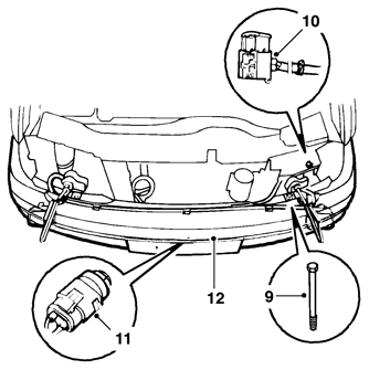

Hallo.
Muss das Thema mal aufgreifen. Habe auch nur eine Frage. Wo genau sitzen diese zwei Sechskantschrauben? Habe eben probeweise nur eine Seite der Scheinwerfer samt Kühlergrill demontiert, aber keine Sechskantschraube gesehen. Hintergrund ist der, dass vor kurzen jemand beim Einparken die vorder Stoßstange an der Ecke erwischt hat und diese ca. 5 bis 10mm nach rechts geschoben hat. Wollte jetzt schauen ob es möglich ist, durch lösen bestimmter Schrauben, diese wieder an ihren angestammten Platz zu drücken.
Schraube 9
Quelle
Sorry und danke Nightcruiser. Manchmal sieht man den Wald vor lauter Bäumen nicht:rolleyes:
