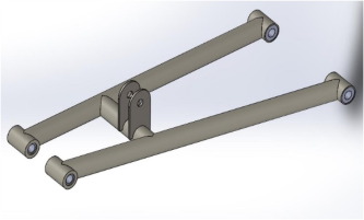

Was bedeutet die Abkürung "H-Arm"? Ich vermute etwas, bin mir aber unsicher. Wer weiß was?
Das bezeichnet die Form des Lenkers.
Sieht dann tatsächlich einfach aus wie ein H (natürlich etwas abgeändert), so zum Beispiel:
Dann war ich auf dem richtigen Weg. Bin kein Automechaniker.
