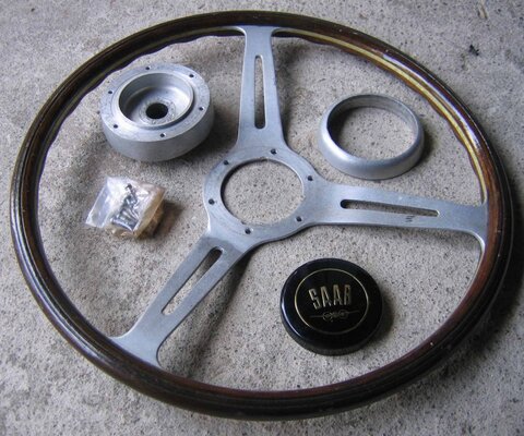

Zuerst einmal heißt es.......passende Lenkradnabe haben/besorgen.
Nicht zu vergessen........Lenkrad haben!
Die Thematik der Eintragung wurde an anderer Stelle schon hier im Tread behandelt -> SUCHE

Ich hab ja so ein Teil in meinem 96er. Ist stets zugelassen gewesen und galt daher bei bisherigen Gutachten und TÜV-Abnahmen wohl als "zeitgenössisch". Es ist sicherlich ein ständiger Zwiespalt zwischen "zeitgenössisch" und den heutigen Sicherheitsvorschriften. Nach dem "Anforderungskatalog für die Begutachtung von Oldtimern" gilt:
"• Ein Holzlenkrad ist nur zulässig, wenn es sich dabei um ein Original bzw. um einen
originalgetreuen Nachbau handelt. Es sind keine Nachfertigungen zu akzeptieren, die
keine Originalmaße aufweisen (Moto-Lita Holzlenkräder sind z.B. grundsätzlich nicht
zulässig !).
Das ist ja niederschmetternd! Ich suche so langsam Ersatz für mein Volant, da sich das aufgeschäumte Zeugs im Bereich des Handzugriffs vom Grundkörper löst. Das ganze wird sehr schwabbelig.
Nun hatte ich gedacht, ich könnte ein Moto Lita ins Auge fassen. Laut Lenkradshop.de sollte es überhaupt keine Probleme geben, da der TÜV nur an dem korrekten Durchmesser interessiert sein soll.
Den kategorischen und unbegründeten Ausschluß der Moto Litas gem. dem Dokument des TÜV Süd finde ich allerdings auch ziemlich eigenartig.
Heißt wenn ich Pech habe, baue ich mir so ein schickes Ding für ein paar hundert Euro ein und der Prüfer schickt mich unverrichteter Dinge wieder vom Hof. :frown:
Das eingeprägte SAAB - LOGO müßte den Prüfer doch überzeugen.
Wenn man denn ein Originales hat.
Für die Eintragung kann man sich ja eines ausleihen :wink:
