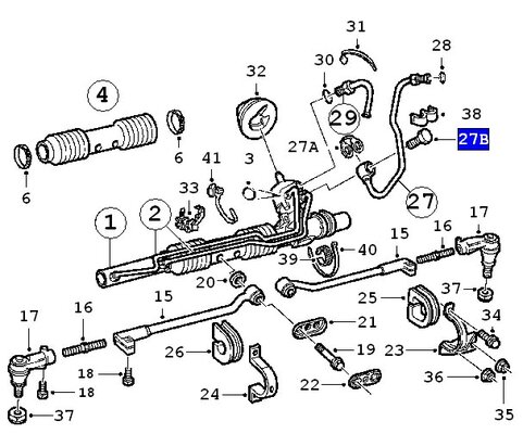

mir hat es in der Lenkung ein Überdruckventil das in einem Hohlschrauben sitzt rausgedrückt. das hat zugemacht und die Servopumpe hat so viel druck aufgebaut, dass sie sich selbst gesprengt hat.
Ursache: EUR 0,10
Kosten: bei lenkungstausch locker 2500,00 --> die haben das hergerichtet, neue Pumpe (gebraucht) und nur die Arbeit berechnet. FETTES LOOOOOB an die Werkstatt! Danke Tom!!!

Um an die Hohlschraube (27B) zu kommen, musst du scheinbar einiges zerlegen.
hab dir die bilder angehängt.
grüße Philip
