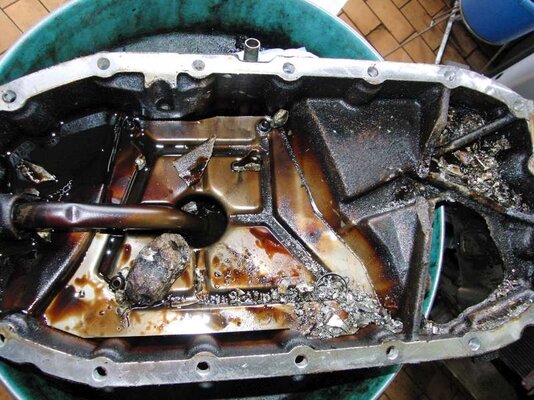

Ich hatte sie damals nicht abgenommen....
Als sie dann mal runter war, war der Anblick wenig repräsentativ....
Vielen Dank für das Photo!
Sorry wenn ich frage - was meinst Du mit "wenig repräsentativ"? Weil Du danach einige tausend KM mit neuer KGE gefahren bist?
Als Laie würde ich sagen, dass sie von der Verschlammung her hätte schlimmer aussehen können. Ansonsten sieht sie ziemlich kapputt aus.
Erstens bin ich ca. 40tkm mit der neuen KGE gefahren und zweitens dürften die Reste vom Kolben das Bild etwas "verfälschen". Das was du hier siehst ist aber auch nicht der Boden der Wanne. Aber sie tatsächlich nicht sooooo schlimm aus.
Weißt Du, wie Deine Ölwanne aus der Zeit mit der alten KGE ausgesehen hat? Würde mich mal interessieren.
