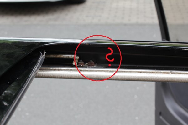

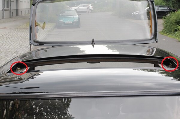

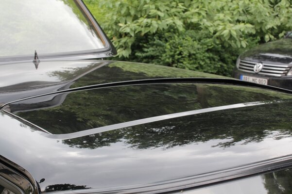

ich habe bei meinem Saab 900 festgestellt, dass das Schiebedach (elektrisch) im geschlossenen Zustand nicht richtig sitzt. Auf der linken Seite tut sich ein Spalt auf, in den ziemlich genau ein Finger passt. Beim genaueren betrachten ist mir aufgefallen, dass an den Seiten der Schiebedachöffnung Plastik-Keile sitzen. Bei mit fehlt der an der linken Seite. Ich vermute, dass wird der Fehler sein wodurch das Schiebedach nicht richtig sitzt. Weiß jemand, wo man so einen Keil her bekommen könnte? Oder liegt es evtl. doch an etwas anderem?

Du liegst mit deiner Vermutung goldrichtig. Bei mir fallen die Rampen immer ab. Wo man selbige herbekommt, kann ich dir leider nicht sagen.

Hallo Joseph,
das ist genau so wie Du es beschreibst. Die Keile geben die Endhöhe des Daches hinten vor. Justieren kamst Du das mit den Gegenstücken die unten am Blechdeckel befestigt sind. Ob es die Dinger neu gibt weiß ich nicht, ich habe aber ein komplettes Dach in Reserve. Und drucken könnte ich die im Notfall auch noch.:dancing2:
Bis Du das Ersatzteil hast würde ich den Spalt mit Klebeband zumachen und die Sicherung oder den Stecker am Motor ziehen!

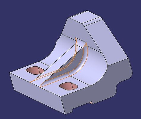

Das Teil das am Deckel befestigt ist habe ich schon im CAD!
Robert

ob Du das obere Teil auch benötigst kann ich aus der Ferne nicht beurteilen, ich denke aber eher nicht. Werde Dir das Teil über das Wochenende drucken, muss es aber erst noch im CAD nachmodellieren. Dann gibt es hier wieder Bilder und dann kann ich auch eine Aussage über den Preis treffen.

ich brauche das Teil nicht mehr. Ich habe es heute mit einem Endoskop im hinteren Teil des Schiebedachs gefunden und konnte es dann hervorpipeln. Das Teil hat sich wohl gelöst und wurde dann vom Schiebedach nach hinten gezogen. Falls du jetzt schon Arbeit/Zeit in das Teil investiert hast bzw. damit schon angefangen hast, dann bezahle ich das natürlich!

Nachdem ich gestern die Auflaframpe im CAD modelliert habe werde ich einen Testsatz fertigen und erst einmal bei meinem 900er einbauen. Dann geht es hier, oder im Bereich Nachfertigungen weiter. :thefinger:
