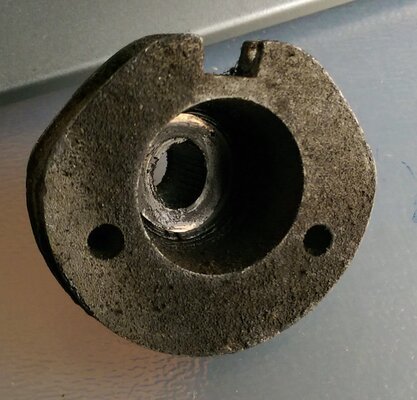

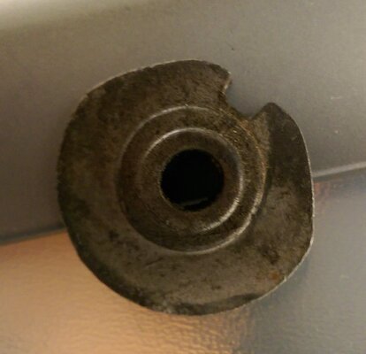

Hallo Forum ,
eben auf der Autobahn ist mein Scheibenwischer links ausgefallen , der rechte wischt weiterhin.
Als ich nachgeschaut habe ist hab ich eine "Rolle" im Bereich des Wischer rausgefischt - dort lief wohl mal ein Seilzug entlang.
Wer kann mir eventuell sagen wie ich dies reparieren kann....
Grüße :)IMAG0103_1.jpg IMAG0102_1.jpg

Standard-Problemchen (und schon mehrfach beschrieben)
Ich stecke das Segment wieder auf die Welle, und bohre beides miteinander durch und verschraube die Einheit.
Optimal ist es diese Arbeit PRÄVENTIV vorzunehmen, denn irgendwann löst sich das Segment auf jedem Fall.:cool:
Bei 900ern ohne Klima ist das in einer halben Stunde erledigt.
Und spart das o.g. Seil dauerhaft ein. :-))
Erstmal vielen Dank !!
Klingt erstmal nicht soooo schwierig :)
Ich hab nur noch eine Unterlegscheibe übrig.... und die ist in der Rolle.
Also wenn ich richtig vestanden habe reicht schon ein 10er Schlüssel als Werkzeug ?
Grüße
Machs wie von Klaus beschrieben - kann auch jemand mit zwei linken Händen :-))
ok, jetzt hab ichh alles augebaut und würde gerne zusammensetzten... Das Seil hat ja eine Verdickung die wohl auch in die Rolle passt da lässt sich aber nichts wickeln , oder ? Das seil site recht locker an der rolle -ohne spannung.
Ist dass richtig?
So , fertig eingebaut und alles funktioniert!
Vielen Dank an alle :)
