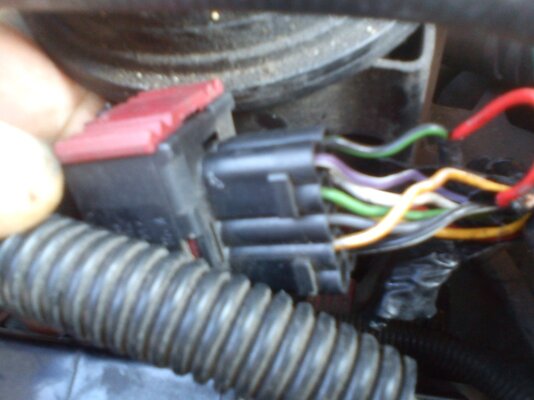

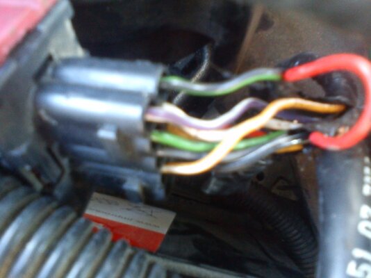

und hier habe ich mal eine Brücke, welche von einer Werkstatt eingebaut wurde,abgelichtet..........mit vorsicht zu genießen,da das KFZ in jeder wahlhebel-position startet.
warst du überhaupt schon mal zum auslesen?

Ja,war ich,steht ja oben.So einen Stecker habe ich nicht,meiner ist anders.Vorhin sind die Lampen von allein ausgegangen.Vielleicht hab ich ja mal Glück,und es ist erledigt.
Sind deine Bilder von einem 4 Gang?

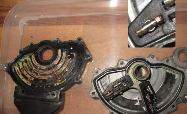

Auf jeden Fall: Die Kontakte sahen eigentlich gut aus für 12 Jahre und 200 Tkm. Nur einer der Kontakte hatte einen tiefen Riefen drin, wie auch in obiger Anleitung und meinem Bild rechts zu sehen ist. Habe diesen rausgeschliffen und diese Kontaktbrücke mit einer anderen, "schöneren" ausgetauscht. Alle Federn etwas gelängt. So weit so gut. SLS wieder eingebaut, gestartet und nach einmal hoch-/runterschalten (von P bis 1) ging das Getriebe in Schonmodus (2 Lämpchen an) und bleibt auch drin. hatte dies vorher nie beobachtet. Fehler-Code kann ich selbst nicht auslesen.
1) Liegt eine falsche Positionierung vor? (laut ausgebauten SLS war schon vorher der Kontakt nicht wirklich mittig auf Leiterbahn - siehe gelbe Markierung im Bild)
2) Leitet da nix mehr oder nur sehr schlecht? Falsches Fett, welches zu arg isoliert?

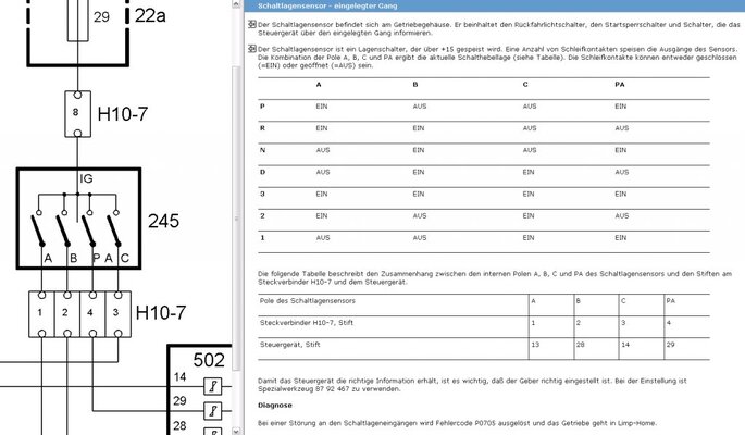

PS bzw. Nachtrag: Laut WIS wird "bei einer Störung der Schaltlageneingängen der Fehlercode P0705 ausgelöst und das Getriebe geht in Limp Home". Voilà! Hatte ich bisher übersehen. Aber nichstdestotrotz: Das muss dann auf Eleltromechanischer Seite liegen. Wenn Kontakte gut aussehen und die Lage des Sensors stimmt, warum in aller Welt gibt es dann falsche Signale? Werde mal die Pins 1-4 der Verbindung H10-7 unter der Batterie ausmessen und schauen ob ich alle Signale so bekomme, wie vorgesehen.

Eigentlich kann man nicht viel falsch machen beim SLS. Selbst wenn dieser falsch positioniert sein sollte, so würde er allerhöchstens falsch schalten. Also statt augenscheinlich auf "P" könnte er in Wirklichkeit auf "D" stehen.
Sollte aber dem Auto egal sein. Ich glaube auch nicht, dass das Langloch so eine falsche Angabe zulässt. Ich denke viel eher, dass das nur eine Feinjustage ist. I.d.R. sieht man ja die alten Befestigungsabdrücke der Schrauben. Genau so wieder eingebaut, kann gar nichts passieren. Die Stellung des SLS ist auch vorgegeben. Anders lässt sich das Gestänge auch gar nicht befestigen. Ich hab in meinem gar kein Fett rein gemacht. Guck mal nach, ob die Brücken alle auf den Kontaktschienen die ganze Zeit anliegen. Die Schienen werden ja durch den Plastiksteg mittig unterbrochen. Die Brücke schleift ja über diesen Steg und am Ende oder Anfang ist der Steg unterbrochen. Dort sollte/muss die Brücke komplett aufliegen.

Inzwischen habe ich an dem Stecker H10-7 zum SLS am Pin 8 und den Pins 1-4 die Schaltlagensensor ausgemessen (siehe Grafik oben): alle ordentlich in Ordnung! D.h. SLS funktioniert. Weiß nur nicht warum dann noch immer Warnleuchten an sind. Ziehen von Sicherung 17 bringt nix.

Hmmm, herber Rückschlag bei mir. Heute morgen wie berichtet mit Multimeter die Pins 8/1-4 ausgemessen und alle Schaltpositionen gefunden. Mal ne Ründe gedreht und die Warnleuchten tapfer ignoriert. Jetzt eben wollte ich den Motor im warmen Zustand starten und ... ze'fix ... ging's nicht. Mit Multimeter kurz ausgemessen und keinen Fehler feststellen können (in P für Pins1-4: x o o x). Ließ sich dennoch nicht starten. Auch nicht in N. Mit Überbrückung von 6/10 ging es dann.
Kontakte vom Verbindungsstecker H10-7 hatte ich aufgrund Franks Angaben auch mal mit Kontaktspray behandelt.
Fazit: SLS ist in korrekter Position und mit Multimeter messbar. Starten geht dennoch nicht, weil vielleicht zu wenig Strom durchgeht? (es reicht für Multimeter, jedoch nicht für Starterrelais 517 schalten)
