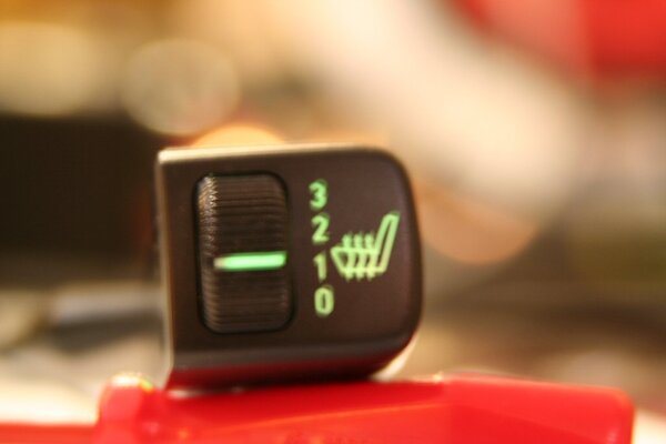

Schalter der Sitzheizung brizzelt, schlimm?

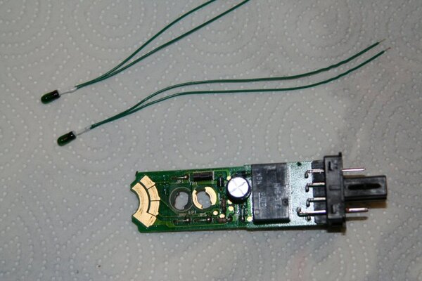

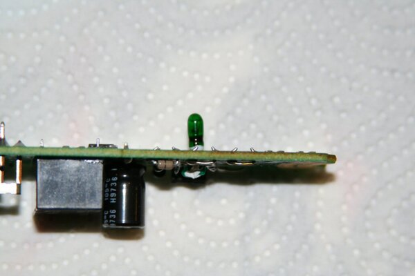

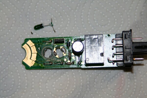

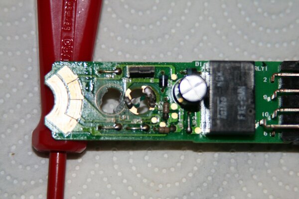

Im Netz habe ich übrigens noch eine andere Reparaturmethode gefunden : direkt auf die Platine löten. Gefällt mir zwar nicht so, aber ich stelle mal die Bilder zur Verfügung :
